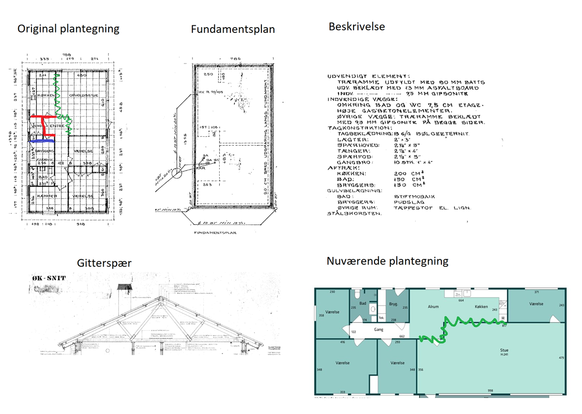

Vi er ved at planlægge renoveringen af vores 1973'er hus.
Vi vil gerne vælte væggen mellem køkken og stue, og vi tror ikke at den ikke er bærende. Men inden vi betaler for at få en arkitekt eller tømrer ud for at kigge på den, kunne det være rart at få noget sparring :D
Jeg har vedhæftet billeder af plantegningen (både original fra 1973 og hvordan den ser ud nu, efter ombygning i 2004), inkl den originale beskrivelse af huset. De vægge tegnet med rød er allerede fjernet, den blå er sat op og den grønne er den vi gerne vil vælte. Der er gitterspær på huset.
Har vi ret i at den grønne væg ikke er bærende? Kan vi vælte den uden konsekvenser?

Huset er med selvbærende gitterspær, og indervægge er beskrevet som træskelet med gips plader. Så de vægge er ikke bærende, efter min bedste overbevisning. Men vent et par dage og se om der er andre kloge folk herinde

Jeg bedømmer også væggen til at være ikke bærende.
Den er ikke bærende så vidt jeg kan se og den har ikke nogen særlig stabiliserende effekt på huset heller så bare gå i gang

Jeg vil bare indskyde at det sansynligvis er spær fremstillet på pladsen med sømmede lasker i træ. Hvis det er tilfældet vil de sikkeret sætte sig lidt når du fjerner væggen. En bjælke over spærfødderne fra der hvor der er understøtning hen over dem som bliver frie og et kraftigt skruebeslag fra spærfod til bjælke vil fordele trykket.
