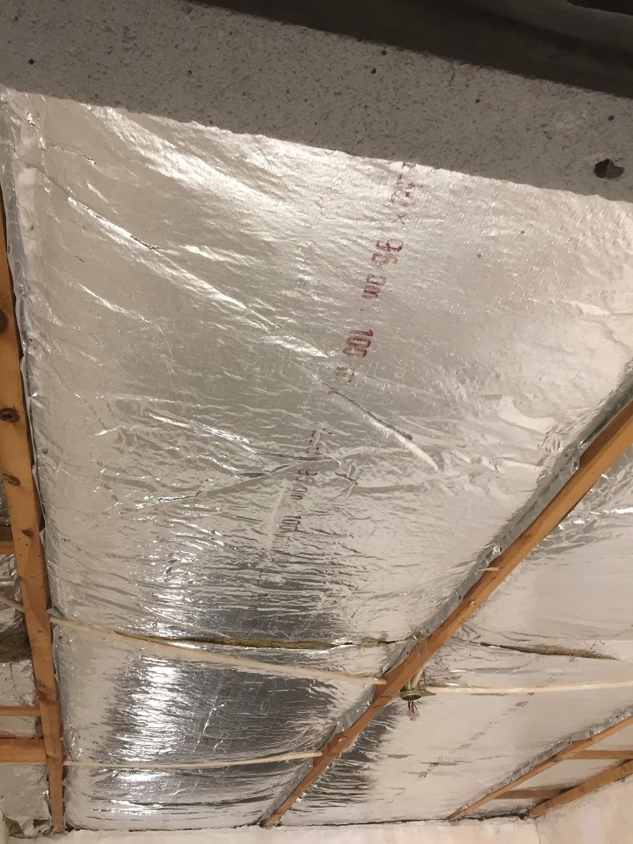

Er det en dampspærre eller?
Nogen der kan fortælle mig, hvad tanken er med den folie, der er på isoleringen? Den er klæbet på og fæstnet til spær. Umiddelbart pap på oversiden.Der var alukraft under. Så det undrer noget, at der er folie direkte på isoleringen?
Det var ern type isolering med alucraft på. Men som en arkitekt engang sagde " det er så utæt at man pisse igennem det" Men alucraft er heller ikke tæt, så jeg ville lave ny dampspærre lige under.
