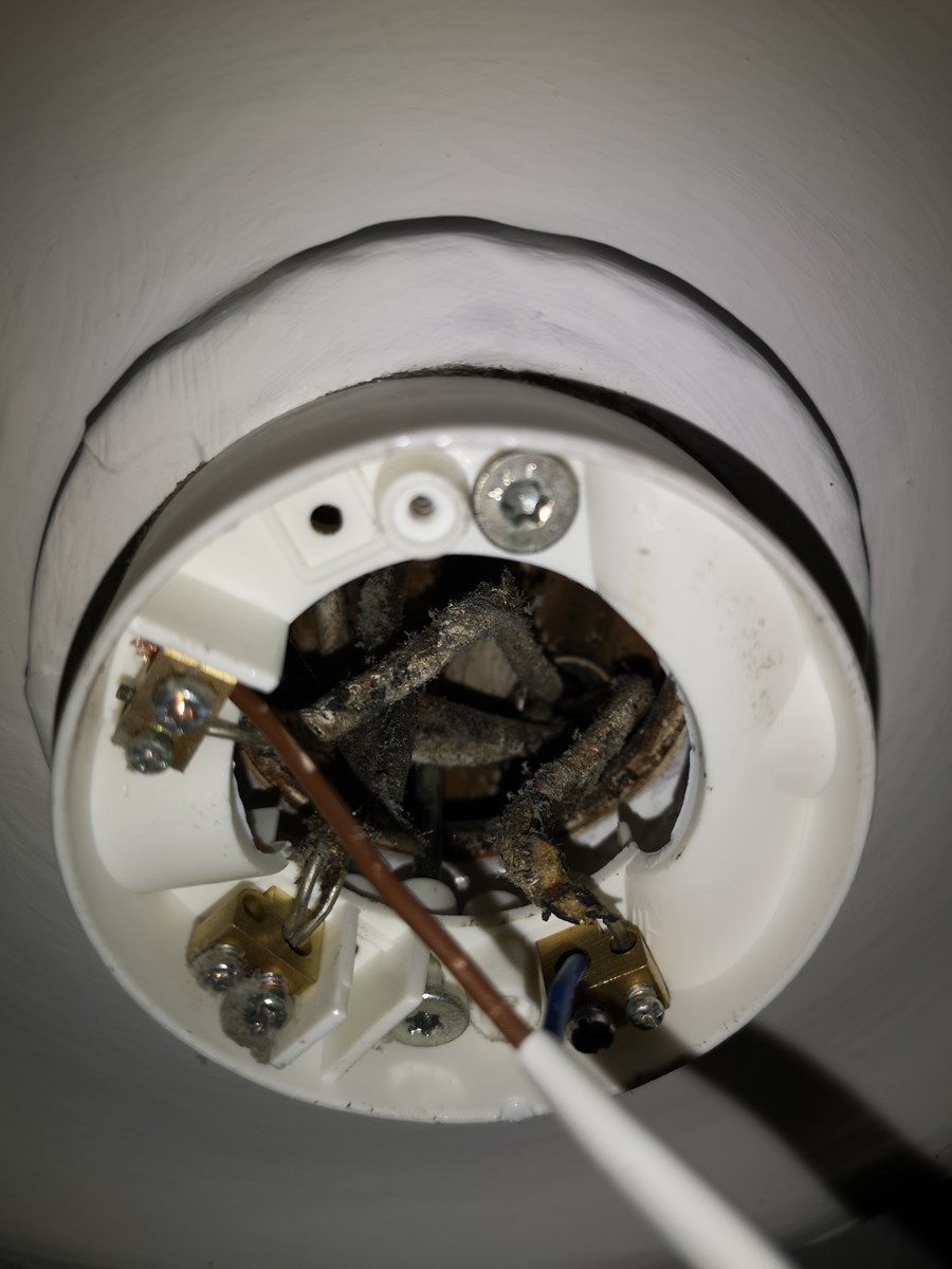

Min ven og jeg har prøver at sætte en loftlampe til i hans lejlighed, men uden held. Stiksamlingen i loftet ligner ikke noget vi hsr set før, men vi har en nogenlunde idé om hvad det er.
Mit spørgsmål er om I kan se at vi hsr gjort noget forkert? Eller om der er en mulighed for at der slet ikke er strøm i ledningerne der kommer fra loftet.

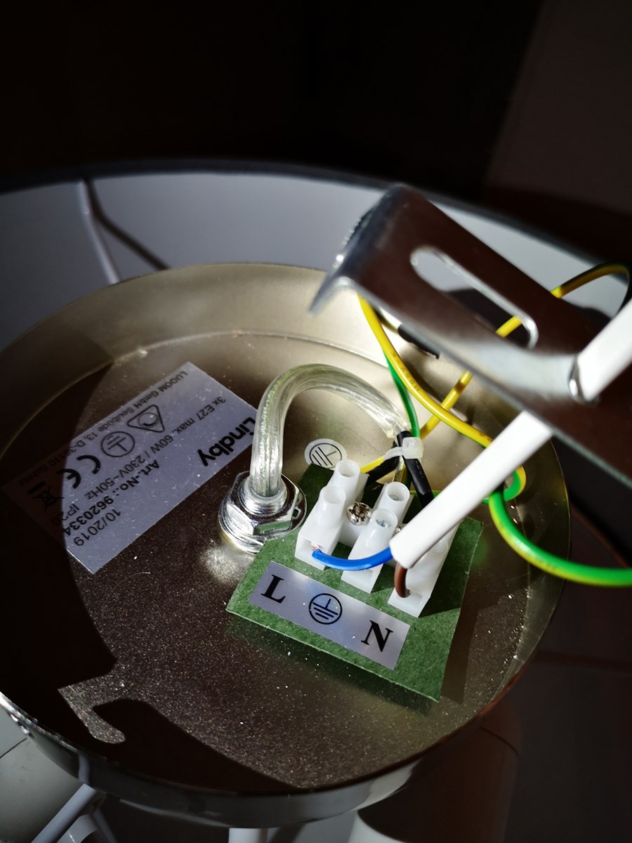

Ledningerne I midten har vi tænkt er til jordstik, men vores lampe hsr kun et jordstik der skal skrues på et metalramme.

Vi håber I kan hjælpe. Her er to billeder. Et af loft "udtaget(?)" og et billede fra selve lampen.

Din lampe er monteret rigtig, men oppe i loftet skal den ene ledning sikkert sidde i den midterste klemme.
Og så kan man faktisk ikke se hvor den anden skal hen, men der er jo kun 2 muligheder. Måske lyser lampen konstant med den ene, Eller hvis afbryder er dobbelt ( kroneafbryder ) så er det ligegyldig hvilken, men ellers prøv dig frem.

det vil jeg prøve i morgen. Jeg er netop taget derfra.
Men du foreslår at jeg skal prøve at smide en ledning i den midterste klemme, selvom der går to ledninger ind i den. På min lampe er den midterste klemme til jord.
Mange tak for dit hurtige svar. Jeg tror jeg tager tilbage igen og prøver med det samme.

hold hold   Det er ikke i lampen at ledningen skal i midten (jord klemmen)
Oppe i udtaget skal du i midten netop fordi der er 2 ledninger i den. Så er det sikkert nulleder, og så er en af de andre tænd ledning.
Jeg forstod hvad du skrev, men formulerede mig lidt uklart.
Lampen virker, der er lys på værelset!
Tusind tak for hjælpen 👌🙏
Jeg regnede også med at du skrev til gnidret. Men jeg ville sikre mig at du ikke fik stød af lampen.
