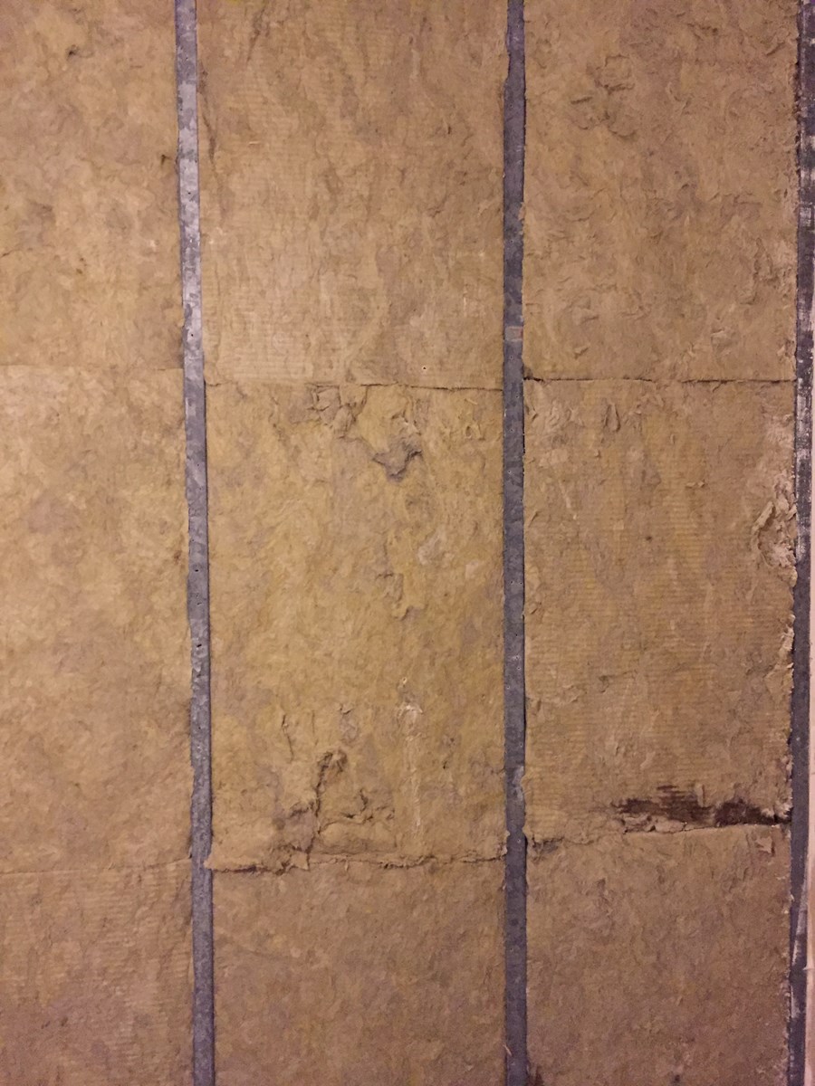

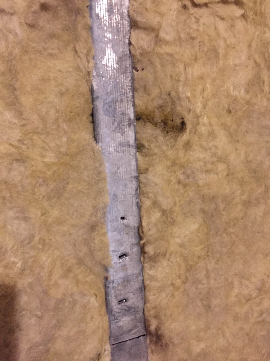

Jeg er igang med at renovere værelse og har i den forbindelse taget det gamle gips af væggene. De gamle plader var monteret på stållægter, som jeg ikke har fjernet, da jeg vil genbruge “skelettet” til at sætte nye gipsplader op på. Jeg har nu fået gipspladerne hjem, og jeg synes det er mere end svært, at få skruerne i stållægterne. Jeg har købt almindelige gipsskruer til stål, men jeg synes bare ikke det kan passe at det er så svært.
Jeg har endda forsøgt at for-bore med stålbor men dette er også meget hårdt at komme igennem lægterne.
Nogen der har haft lignende erfaringer?
Billeder vil måske sige mere?
Af stållægterne? Eller hvad tænker du

Du skal trykke lidt til med boremaskinen mens den kører, ellers bider skruerne ikke hul.
Prøv med en skrue uden plade for at øve.
Der skal jo også lidt fart på maskinen, ellers sker der intet.
