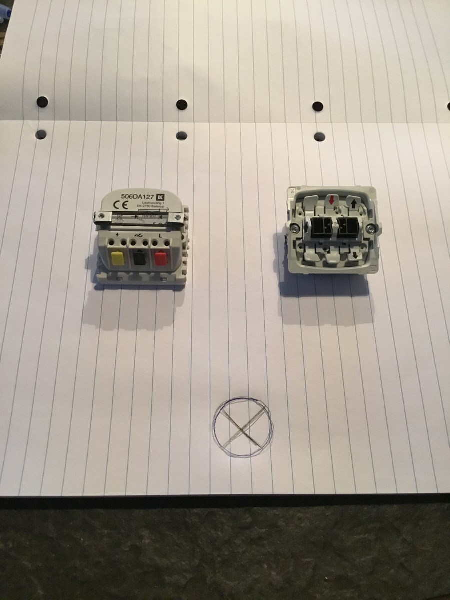

hvordan skal jeg monter diverse ledninger i mine kontakte som er 1 led lysdæmper m/touch og 1 afbryder m/ korrespondence, da de skal kunne tænde og slukke mit lys 2 forskellige steder. Har fået fortalt at det er nemmest at lave en B-korrespondance kredsløb.

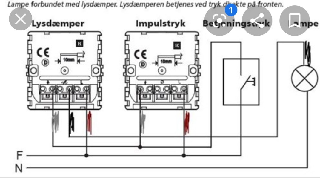

Du skal ikke lave en b-korrespondance, da det bruges hvis du har 2 korrespondanceafbrydere og ikke når en af dem er en dæmper.
I stedet skal du montere en fjeder i din korrespondanceafbryder, så den kan bruges som betjeningstryk:
https://www.wattoo.dk/lk-fuga-opus-66-bladfjeder-til-ombygning-af-afbryder-til-trykkontakt-kun-til-fuga-16a-og-opus-afbrydere-flere-varianter-1017026940-1017026940-c
Og så skal du følge tegningen på side 4 her:
https://www.wattoo.dk/media/catalog/product_files/019D907022_02.pdf

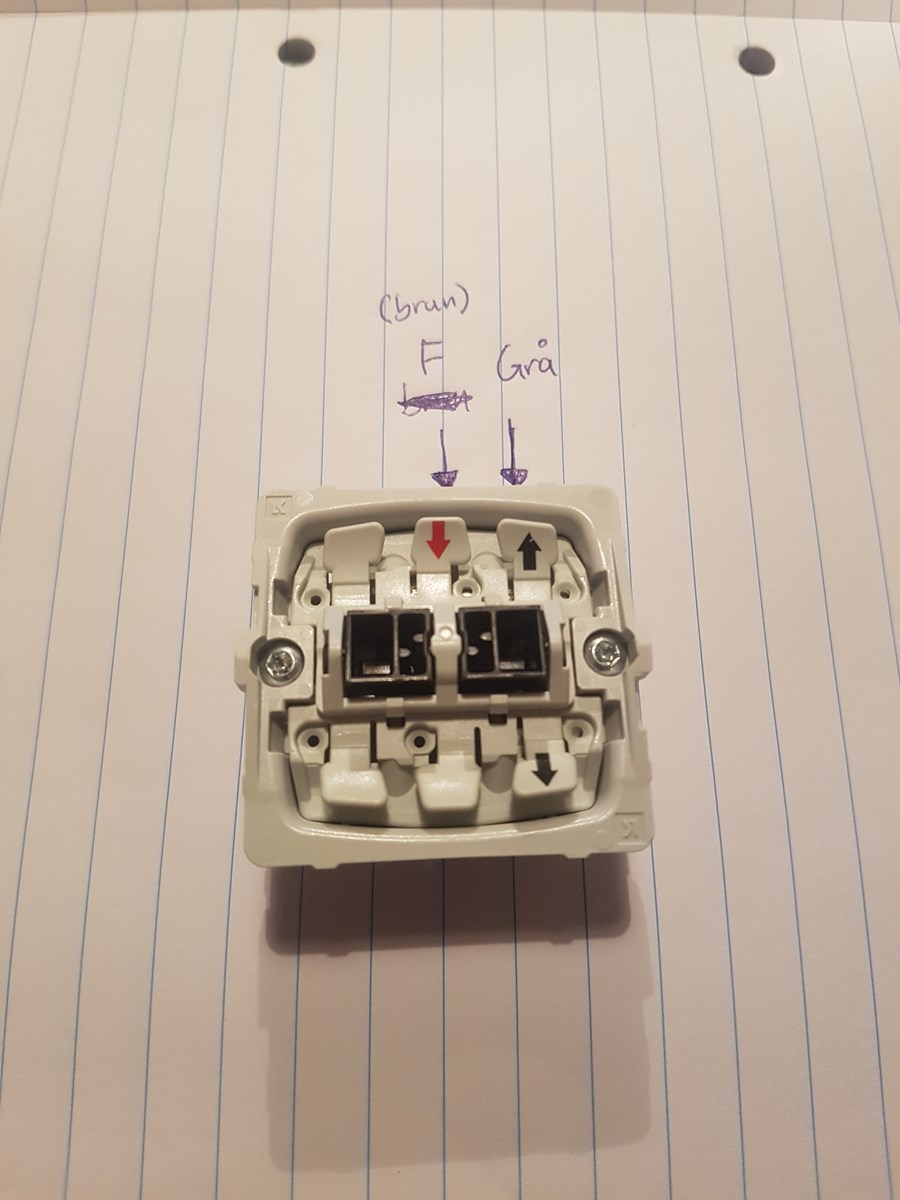

Jeg har fundet dette billede. Kan jeg bruge den, hvis jeg se bort fra impulstryk kontakten og monter ledninger således på korrespondance afbryder Så det jeg mangler er den fjerde.  Hvad er impulstryk enligt.
