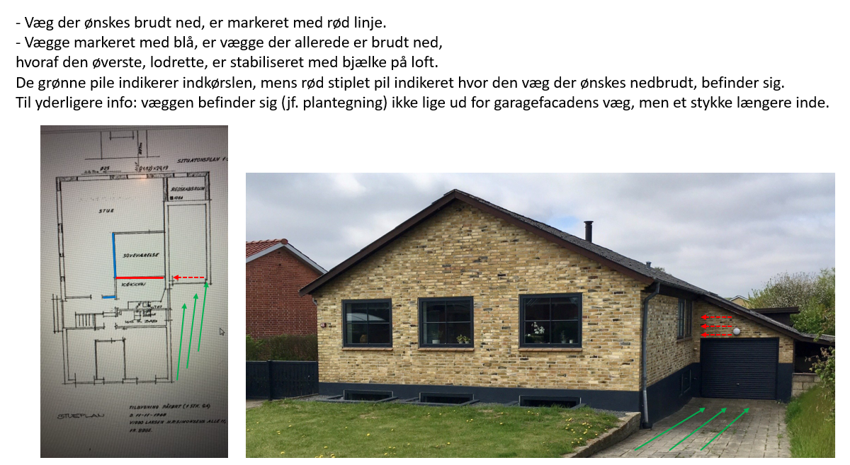

Vi har en væg, vi ønsker at vælte, for at kunne lave køkken alrum.
Den er ikke bærende, men den kan muligvis være stabiliserende. Der er dog den detalje, at væggen vinkelret på den væg der ønskes væltet, ikke er udsat for vind (direkte i hvert fald), da den udgør den side af garagen der vender ind mod huset. Jeg er dog i tvivl om væggen stadig kan være af stabiliserende karakter. Hvis det er muligt, vil vi nok gerne have en ingeniør/arkitekt ind over, for en statik-måling/-vurdering.
Jeg kunne dog godt tænke mig at lufte den herinde i forummet først.
Jeg har vedhæftet en illustration der forhåbentligt giver teksten mening...
Vh Kim

Som jeg ser det er din ydervæg stabiliserende nok til at holde garagevæggen. Hvad består væggen af, som I vil have revet ned?

Det må være gasbeton? Jeg er langt fra ekspert ;-)
Den er ikke stabiliserende, eller rettere væggen fra garagen kan sagtens klare den stabiliserende del. Måske kan du læse en tekst et sted på dine tegninger som beskriver opbygningen.
Tak for svar. Jeg må se om jeg kan finde noget på det. Tegningen er en jeg har fået tilsendt af en i vores nabolag, som gav en vurdering ligeså. Jeg må høre ham hvordan han kunne finde den ud fra vores adresse. Evt. nogen af jer der kan guide mig her?
Det ligner noget gasbeton. Billedet er dog ikke super tydeligt. Hvornår er huset fra?
Har du loft i huset eller er det til kip? Et loft fungerer også som skiveafstivning i huset og tager de vandrette laster, så det skal nok gå :-)

Huset er fra ca. 1960 og med loft :-)
Okay, så er det helt sikkert noget porebeton, som din bagmur på ydermuren måske også er.
Loftet tager afstivningen sammen med din ydermur :-)
