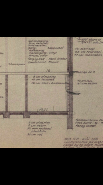

Jeg skal have besluttet om der skal/kan etableres gulvvarme i beton-etageadskillelsen mellem stue og kælder. Der er ikke ret meget byggehøjde at gøre med, så jeg vil helst fræse riller i betonen til pex-rør, hvis muligt. Men der kommer min viden til kort - Jeg ved simpelthen ikke om det vil svække betonkonstruktionen. Jeg har vedlagt en tegning af husets konstruktion og håber på lidt råd og vejledning.
Jeg modtager også gerne erfaringer fra jer, der IKKE har lagt gulvvarme i en etageadskillelse. Min underetage vil være opvarmet til normal stuetemperatur.

Det tror jeg godt du kan, koluda har gjort noget lignende, men ville lige cleare det med en ingeniør først.
Rille ud så slangerne kan udlægges umiddelbart under pudslag og dækkes til igen og sørg for at føre dem så tæt som muligt bør det være muligt at få en ordentlig varmefordeling.
