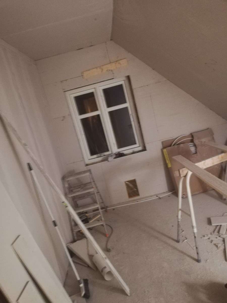

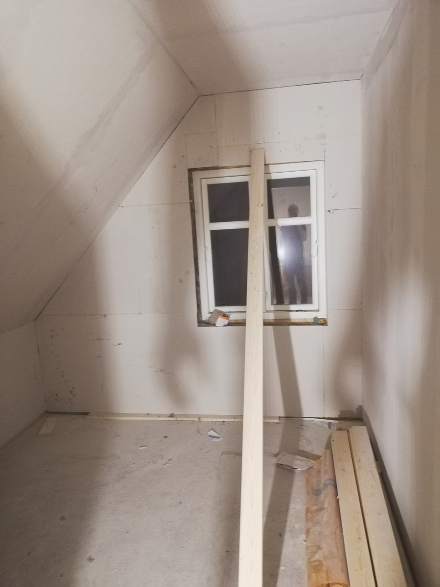

Det er en ydervæg\endevæg på 1 sal hvor der før har sat 1 stort vindue parti, nu er det blevet til 2 vinduer og 2 rum. Derfor er mellemrummet og under vinduerne indvendigt blevet lavet i forskalling, isolering, dampspærre og fibergips.
Jeg har fået af vide vi altid vil få problemmer mellem overgangen fra pudset væg til gips væg med det knækker når huset arbejder, så en ven kom med den løsning at dække hele væggen over?
Er det total åndssvagt?
Når du bruger sådan et udtryk selv så var det total åndsvagt   at lave denne deling af gavlen med træ og gips konstruktion. Havde du muret den op var der ikke nogen problem.
Men nu er tilstanden som den er, og så kan det være på sin plads at beklæde med fermacel. Husk at bruge den beregnede lim. Det lim der kommer ud hakkes af dagen efter med spartel.
Så lykkes det. Tak for svar. Væggen blev plan og det sidder stadig fast efter 3 dage 👍😉
Hvis jeg lige må indskyde så giver din indledning i første indlæg "direkte på en pudset ydervæg " anledning til at vi alle tror at det er udvendig på væggen og det syntes vi var temmelig tåbeligt. Det du viser her indvendigt giver meget mere mening.
