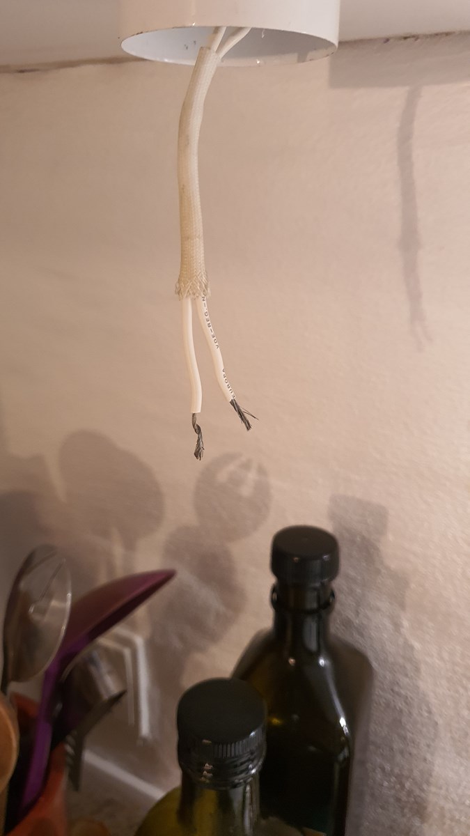

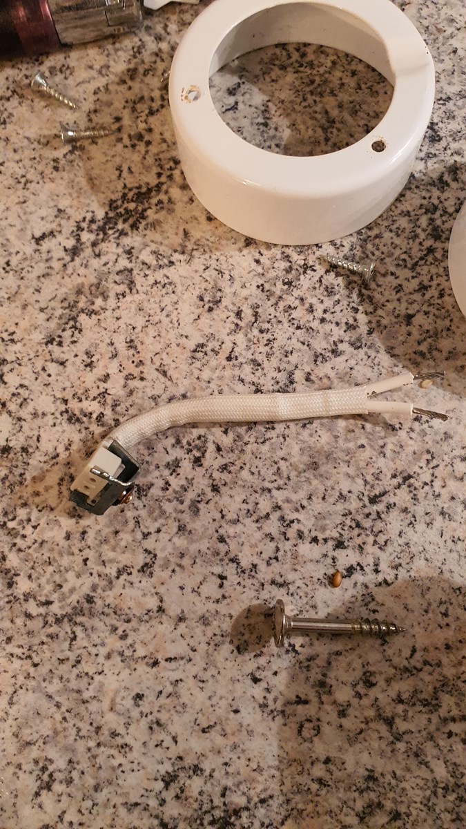

Jeg klippede det gamle spot af ifm at jeg tog nogle overskabe ned. Jeg tænkte, at det nok var fatningen, der var død, og så ville jeg jo blot kunne sætte en af de andre fatninger i.
Når jeg måler med min strøm-skruetrækker er der strøm i begge kabler.
Men jeg kan simpelthen ikke få lys i en pære. De er bygget til halogen, men jeg har også forsøgt med LED fra IKEA - ingen af dem synes at virke. Jeg har prøvet 3 forskellige fatninger og 2-3 forskellige LED og halogen spots. Ligemeget hjælper det.
Jeg tester ved blot at holde ledningerne mod hinanden - og så ville jeg forvente at se lys - præcis som hvis det var en normal ledning. Men der sker ikke noget.
Må man ikke klippe en ledning til et spot? Eller hvor lyder det til, at jeg har mit problem?

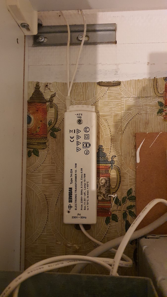

Jeg har vedhæftet billede af transformator, ledninger der skal tilsluttes, og en af fatningerne. Håber det giver mening

Du skal sikre dig at der kommer strøm på 230 v siden på din "transformator"
Det kan kun gøres med en anden lampe, din strømskruetrækker kan ikke vejlede i noget som helst. Hvis det er korrekt at den viser strøm på begge ledninger så mangler du nulleder.
Lyser en af spots på din transformator kan du naturligvis regne med at der er spænding på den.

Du behøver ikke udtaget, nederst på transformator er der et lille dæksel, bag denne er der 230 v. Det er på denne ledning der skal være 230v og det skal kunne få en lampe til at lyse.
Tak for hjælpen. Det ser ud til,at 'driveren' er brændt af. Jeg må ud og finde noget nyt. Tak igen.
