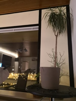

Hvilken skruefast byggeplade isolerer bedst?
Jeg har en endevæg i stuen som er bygget af en træramme med gips mellem så det ligner lidt bindingsværk.Den er kold og jeg vil gerne have det til én flade med filt på.
Jeg har kigget på Wedi plader i ca 20mm tykkelse men ved ikke om det er det korrekte valg. Jeg vil helst ikke at det bliver tykkere da der skal hænge en radiator på, og det så vil give udfordringer med rørføeingen.
Men er Wedi det korrekte valg? Eller skal jeg vælge noget andet?
Jeg ønsker ikke alm gips... Og det må gerne være isolerende.
Jeg satser på at lime og skrue dem op.
