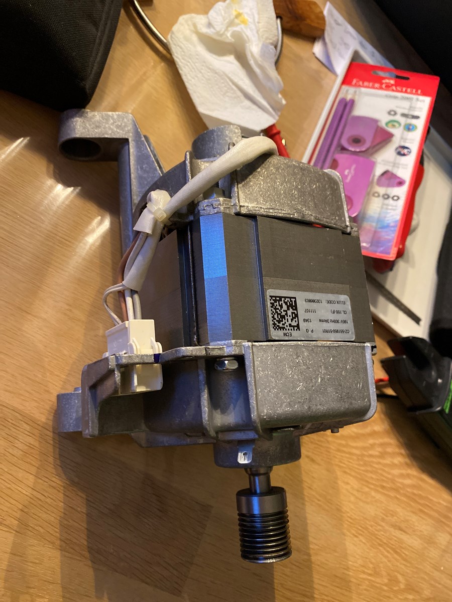

Så fik jeg motoren pillet ud. Den er desværre børsteløs så ingen kul.
Jeg har målt viklingerne og de ligger alle på 5 ohm
Så de fejler heller ikke noget.
Så bliver det nok en ny maskine da jeg ikke gider ofre penge på ny styring på en 6 år gammel maskine, selvom jeg synes den burde have holdt længere.
