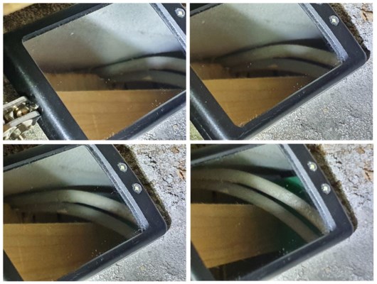

Det var virkeligt svært, men det lykkedes vist (og bedre sent end aldrig). Jeg skulle have haft 3 hænder: 1 til kamera/mobil-tlf, 1 til lommelygte - og 1 til spejl... Jeg fik så bundet en snor om lommelygten så den kunne hænge nogenlunde selv og bruge 1 hånd til spejl og 1 til kamera - jeg forsøgte også uden spejl, men det var umuligt for min store mobil-tlf og har ikke andet egnet til at tage billeder med...
Det vi ser på billede-serie nr. 2 (ovenover) er bl.a. en bærende bjælke som er meget høj, måske ca. 6-7 cm. Den ser vi herunder på billed-serie 3: Mellem væggen og den bærende bjælke er det nærmest ikke til at komme til, gennem det lille 12x12 cm hul, fordi den bærende træbjælke er så dyb og der er kun 2-3 cm fra bjælken til væggen...
Billedserie nr 3 er herunder - i rimelig høj opløsning (heldigt jeg lige har købt ny telefon, opløsningen er fin efter zoom - her er en ca. 7 MB jpg-fil:
https://ibb.co/ZSWS3F9 - forummet tillod mig ikke at poste en så stor fil, så herunder er en lidt dårligere kvalitet - 3 MB jpg-fil kunne jeg godt uploade):
Jeg tror nu at den bedste løsning umiddelbart er: Sluk for sikringsgruppen så der ikke er noget strøm i kontakten. Fjern dækslet. Se om jeg kan skrue kontakten af væggen. Se om jeg kan rykke den lidt til venstre, op mod hjørnet, helst uden at jeg skal øge mellemrummet ved at save/bore i gulvet (men det ligner vist desværre at der er boret/savet lidt ind i gulvet, der hvor ledningerne kommer op til kontakten gennem gulvet, for at øge mellemrumme - så jeg skal ikke hive særligt hårdt, vil ikke have at træet bider/saver igennem ledningens isolering)...
Hvis det er svært at bevæge ledningerne efter kontakten (forhåbentligt) bliver løsnet fra væggen, må jeg prøve step 2: At lave en krog og se hvor meget jeg kan hive i ledningerne. Hvis ledningerne ikke er lange nok, er det måske elektrikeren der skal forlænge ledningerne (eller måske kun den ene) f.eks. 20-25 cm - det burde være nok.
Det er også muligt at jeg bliver nødt til at save/bore og øge mellemrummet mellem gulv og væg, hele vejen fra stikkontaktens nuværende position - og frem til den nye position... Forhåbentligt falder en ledning ikke af undervejs (men ellers er det 12x12 cm store hul stort nok til at få en krog ned og fiske ledninger op tror/håber jeg)...
Jeg er selvfølgeligt helst fri for at hyre en elektriker ind - men hvad syntes/siger i til situationen, efter disse billeder og før jeg prøver forsigtigt at skrue stikkontakten løs og se om jeg kan hive den lidt til siden? :-)
