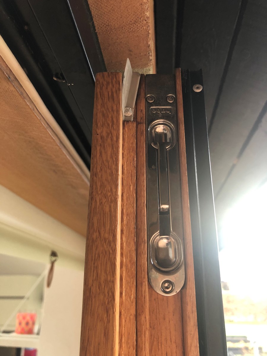

Hvad hedder så’n en?
Hej LDS-folk
Hvad hedder den der “skyderigel” der går fra døren og op i karmen. Og hvordan løser man at hullet er blevet for stort - og derfor resulterer i at døren står og klapper frem og tilbage når det blæser. Hullet er i metal...
En kantrigle.
Det er ikke nemt at sige præcis hvordan du løser problem med slidt hul i bøsning. En måde er at købe helt nyt, det koster 100-200 kr. Men der er ikke sikkert at det løser problem.
Bøsning kan flyttes lidt indad. Der skal så sikkert laves lidt mere hul med stemmejern. Og de gamle skruehuller skal fyldes med tandstikker der dyppet i lim forinden. Ellers vil skruer søge hen til de gamle huller.
Eller er det et lille stykke plast på kanten af dørkarm så den knap lukker helt i.
Tak for svar! :-) Det kunne jeg bruge til noget... kan man ikke få sådan nogen plastikhætter man sætter op i hullet?
