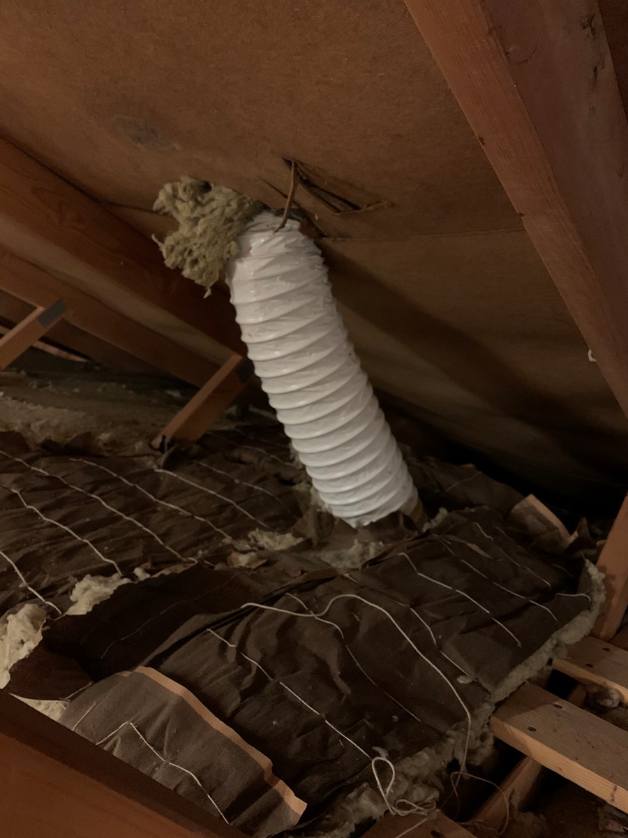

Vi har en K3’er på vores hus pga at et uisoleret aftræksrør fra emhætten på vores loft. Jeg har svært ved at finde en håndværker som gider ordne det for mig og overveje om jeg - uden særlige gør-det-selv evner kan klare det selv. Er det bare et spørgsmål om at tape en isoleringsmåtte rundt om røret? Eller er der en udfordring med udgangen gennem hhv loft og tag?
en isoleringsmåtte rundt om røret kan gøre det, men lad være med at tape den, det holder ikke, du skal bruge vindseltråd/ståltråd, istedet.
Velkommen på lds.
Ja det er stort set opgaven. Du skal dog sikre dig at aftræks røret kan bære din isolering. Hvis det ikke er ordentlig fastgjort oppe under tagsten så er det udmærket at have et bræt der støtter ned på loftet. Denne tapes fast til det fleksible rør først og så isolering rundt om det hele. Gerne i 1 1/2 - 2 lag
