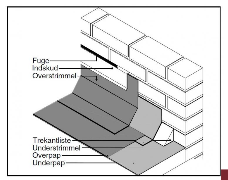

Hvis man har et hus i tegl og gerne vil have en garage i træ i umiddelbar forlængelse heraf - hvordan sikrer man så overgangen mellem de to typer materialer således der ikke trængervand ned? Og gør man det samme både vandret og lodret?

Hvilke tagtyper er der tale om?
I murværk vil man mure en indækning i f.eks. Blik ind i fugerækken vandret.
Lodret er ikke nær så kritisk.

Der er tale om fladt tag på begge bygninger. Dog er hovedhuset en halv meter højere...
Vedhæftede filer:

Nååå... Det giver mening 😊. Smart, tak for det.
