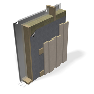

Jeg har fundet nedenstående eksempel på opbygning af en træfacade, men her er der jo anvendt 1 på 2-beklædning, hvilket "lukker" facaden.

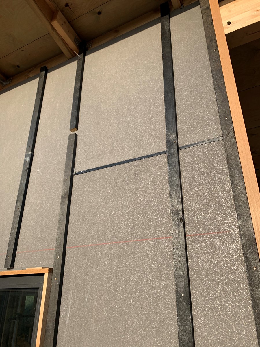

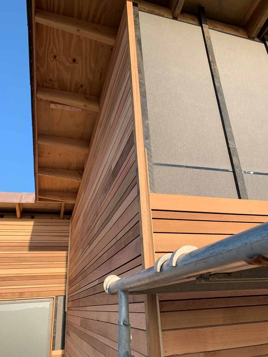

Snuppede disse billeder på en byggeplads der lavede netop den cedertræ’s konstruktion du efterlyser (da jeg selv var nysgerrig).
Der er også tale om en åben liste-konstruktion uden fer og not.
Tror det er ret vigtigt af få den rette vindskærme / membran inderst. Jeg ville tage fat i Würth og høre hvilken variant der skal bruges.
NB: Laver du en lukket liste konstruktion, f.eks. Fer-not eller 1 på 2 facadebeklædning (som på billedet), så er vindskærmen beskyttet.
Laver du en åben konstruktion med lister (hvilket ofte ses med cedertræ), så er almindelig vindskærm ikke nok.

Nej, præcis. Men hvad placerer man så bagved listerne? Noget plademateriale? Det skal jo helst være sort så det ikke "skinner" igennem listerne
Mon ikke der findes nogle mørke facadeplader man bruger til den slags. Ser da men tit beklæder med noget cembrit materiale i dag inden yderste lag kommer på
