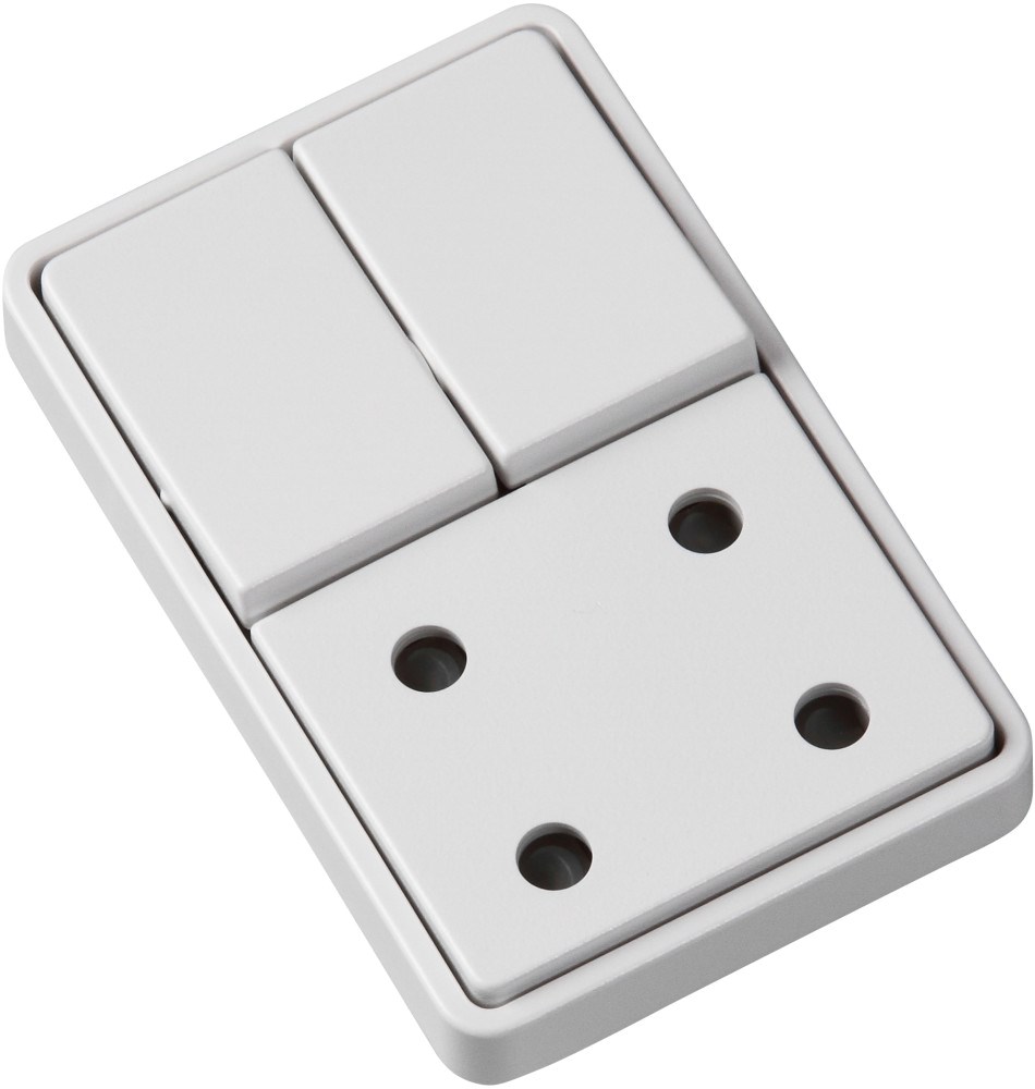

Kan man selv skifte fra en dobbelt stikkontakt til en enkelt? Se billede herunder. Jeg tænker man skal "blænde" de ubenyttede stik af og resten er samme som at skifte fra 1 til 1?
11 svar
Både ja og nej.
Du kan godt montere den, men den kræver en jordledning, og den er ikke til stede i den dobbelte stikkontakt.
Så du skal have trukket en jord til den før det er lovligt.
Der er faktisk en jordledning inde bagved - den er bare ikke benyttet (blændet af)
Så er den til at "bytte".
Men du skal jo lige sikre dig at jordledningen er aktiv... det nytter jo ikke noget at den ikke har nogen forbindelse i den anden ende
så skift du blot
