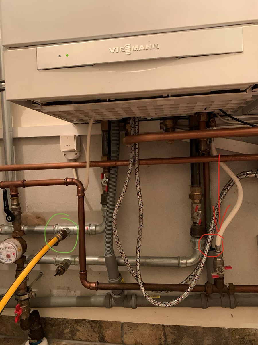

Når jeg prøver at fylde vand på mit oliefyr for at hæve trykket fra 0,6 ~ 1,5, løber det lige igennem fra grøn markering til rød markering og ud af fyret - trykket forbliver uændret. Hvordan løser jeg dette?
Det løber ud af sikkerheds ventil, så trykket må være ok. Viseren viser forkert. Har du varme nok så lad det forblive sådan indtil der kommer service på fyret og gør montøren opmærksom på problemet.
