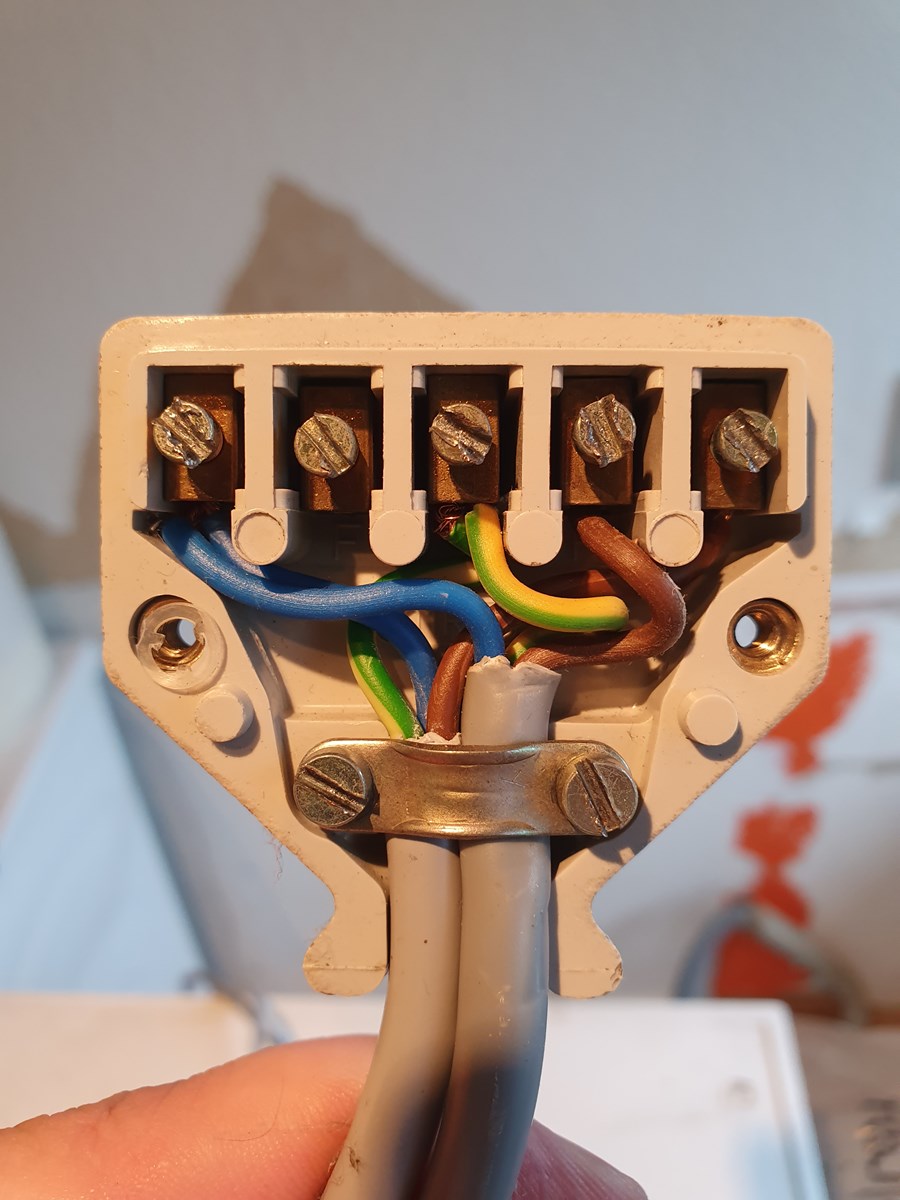

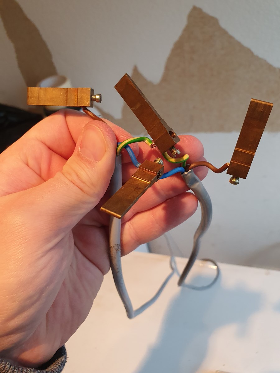

Jeg skal have flyttet min vaskemaskine ud i garagen for en kort periode. Vaskemaskine og tørretumbler er pt monteret i samme kraftstik i bryggers men jeg har kun normal 230v i garagen. Jeg har skilt stikket ad og kan kun se blå, brun og gul/grøn, så der burde ikke vlre noget i vejen for at monteret en normal stikprop til 230v. Vel?
Nej. Det er bare på med en almindelig stikprop. Selvfølgelig med jordben. Eneste udfordring kan være at hvis du kun har en gruppe i garagen, at de så ikke kan køre samtidigt.
Sådan som det har været monteret tager man 230V ud af det du kalder en kraftstik. Så bare på med 1 almindelig stikprop med jord, hvis du har stikkontakt med jord i garage.
