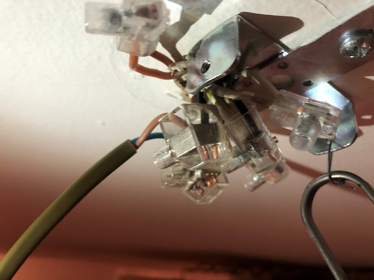

Hej alle! :vi er flyttet i ny lejlighed, og i lejligheden er der ikke roset/udtag/hvad det hedder (se billeder)vi havde først sat en lampe op i stuen - med succes. Siden ville vi sætte en op i køkkenet. Der skete det at den virkede, men nu virkede den anden + en masse stikkontakter ikke. Derudover kunne vi ikke afbryde lyset på stikkontakten. Og ved montering på anden måde, virkede alt det ‘gamle’ igen, men ej køkkenlampen (vi er i tvivl om det så er pga Afbryder)
Kan nogen hjælpe med hvordan vi skal connecte ledningerne ved at se på billederne? Der er ikke jord i lamperne. Farver er hhv. blå, grå, grønne, brunlige, sorte.

Det er ikke ret nemt at se med den vinkel billedet er taget fra.
Men generelt alle de lyseblå incl. den fra lampen skal kobles sammen.
Alle de brune skal kobles sammen, men ikke den fra lampen.
Den brune fra lampen skal sammen med en af de andre måske grå eller sort prøv dig frem.
Dem du skriver er grønne er sikkert gul og grønne og så er det jordledning
