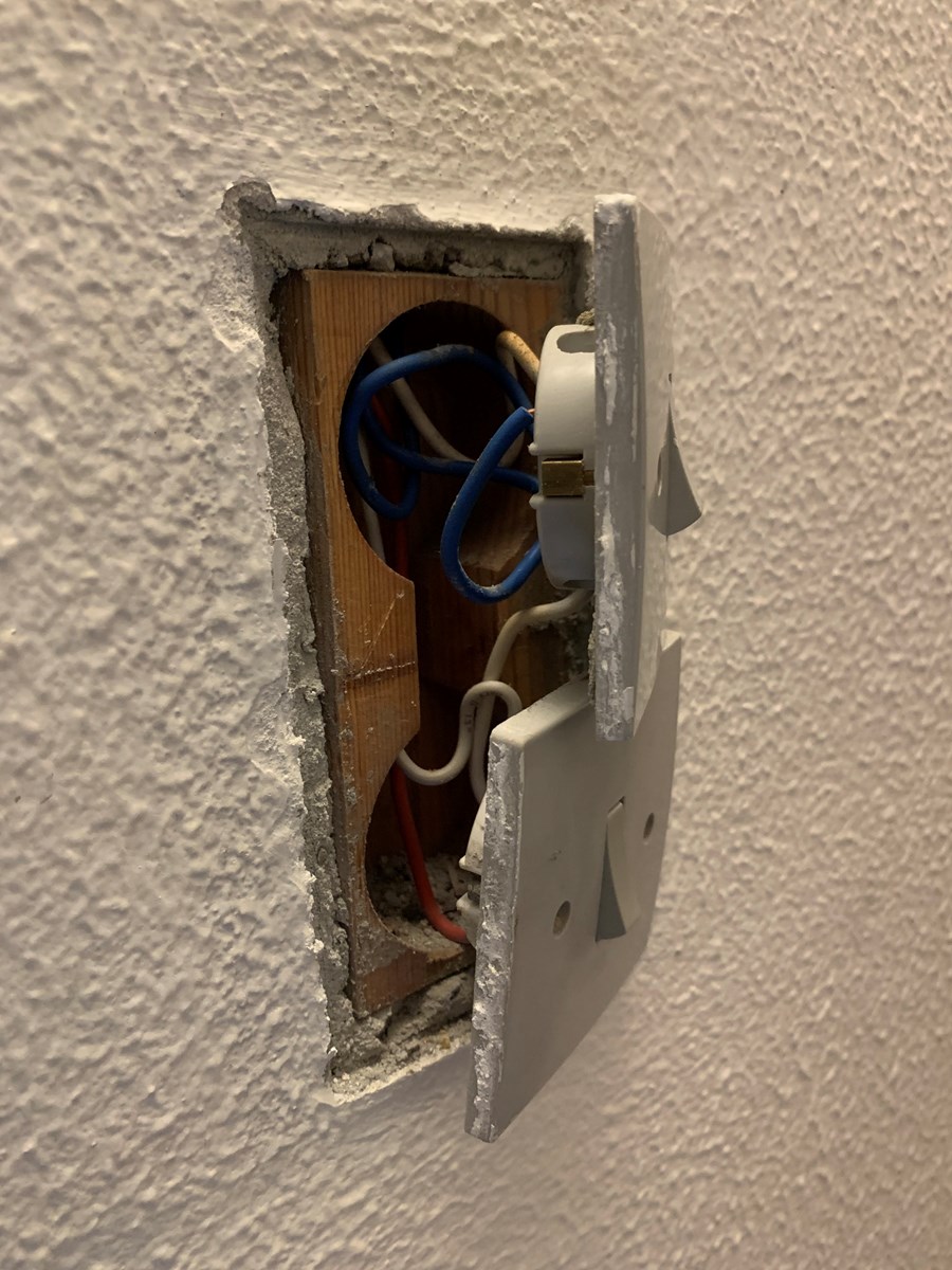

Jeg er rendt ind i en mindre udfordring i vores hus fra 65.
I vores kælder har vi to afbrydere der sidder over hinanden (LK tangent 65x65mm) - se billede nedenfor.
I stedet vil jeg gerne lave to afbrydere og mindst et strømudtag.
Som i kan se, så er herlighederne monteret i en trædåse (65x130mm).
Er det en manøvre der kan lade sig gøre!?
Kan man montere nye kontakter i den gamle dåse? Skal jeg købe noget gammelt Tangent og erstatte? Eller er det bedre at ringe til en elektriker og få skiftet dåse og sætte nye kontakter i?
På forhånd mange tak!
Med strømudtag mener du formentlig en stikkontakt? Hvis du vil have plads til to afbrydere og en stikkontakt, vil jeg anbefale at få skiftet træunderlaget ud med plastdåser 2x1+1x1,5 modul. I bund og grund er det noget, elektrikeren skal lave. Du kunne overveje at bruge afbrydere fra OPUS serien, som er 66 mm brede, så er skaderne på tapetet minimale.
Du kan erstatte den ene afbryder med en kroneafbryder. ( dobbelt ) og så kan der blive plads til engrise tryne. ( stikkontakt uden afbryder.
Enten i OPUS eller i almindelig fuga med 70 mm rammer. Der skal trækkes en ledning mere ned for der sikkert ikke nulleder med. Måske er der hvis der er en stikkontakt på modsatte side af væggen.
