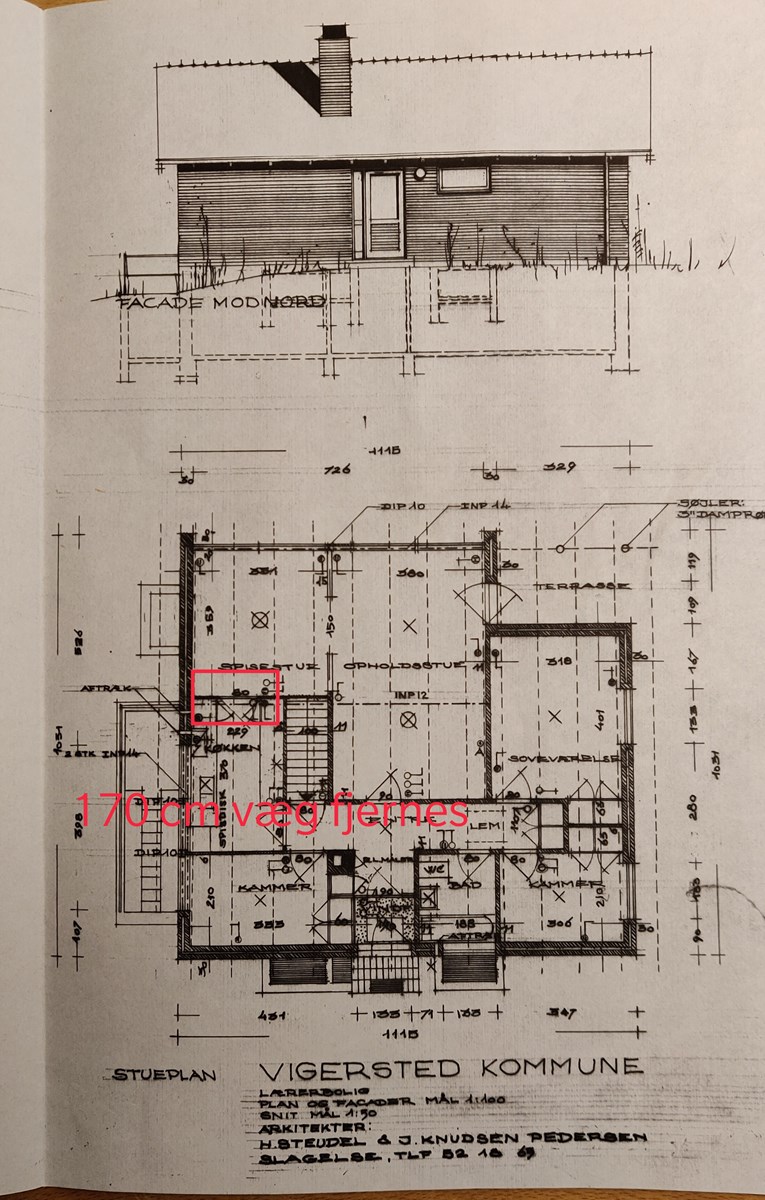

Vi står og har købt hus, og vi ville gerne have åbnet op fra spisestuen til køkkenet. nogle der ved om væggen er bærende `? hvem skal man evt. tage fat i for at kunne få ordenligt svar
der skal fjernes ca. 170 cm fra ydervæggen og ind
håber nogle kan hjælpe

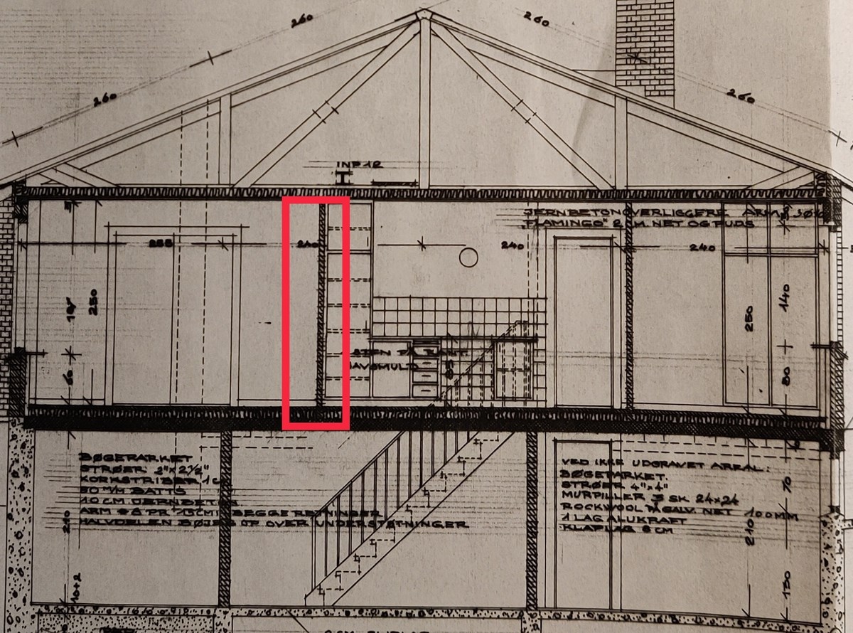

Den kan godt være bærende. Der er jo vist en jernbjælke i forlængelse af muren. Det er inde over stuen. Så på det tidspunkt har man jo ment at det var nødvendigt med understøttelse midt på spær.
Det ser også ud som en stabiliserende væg mod vindtryk.
