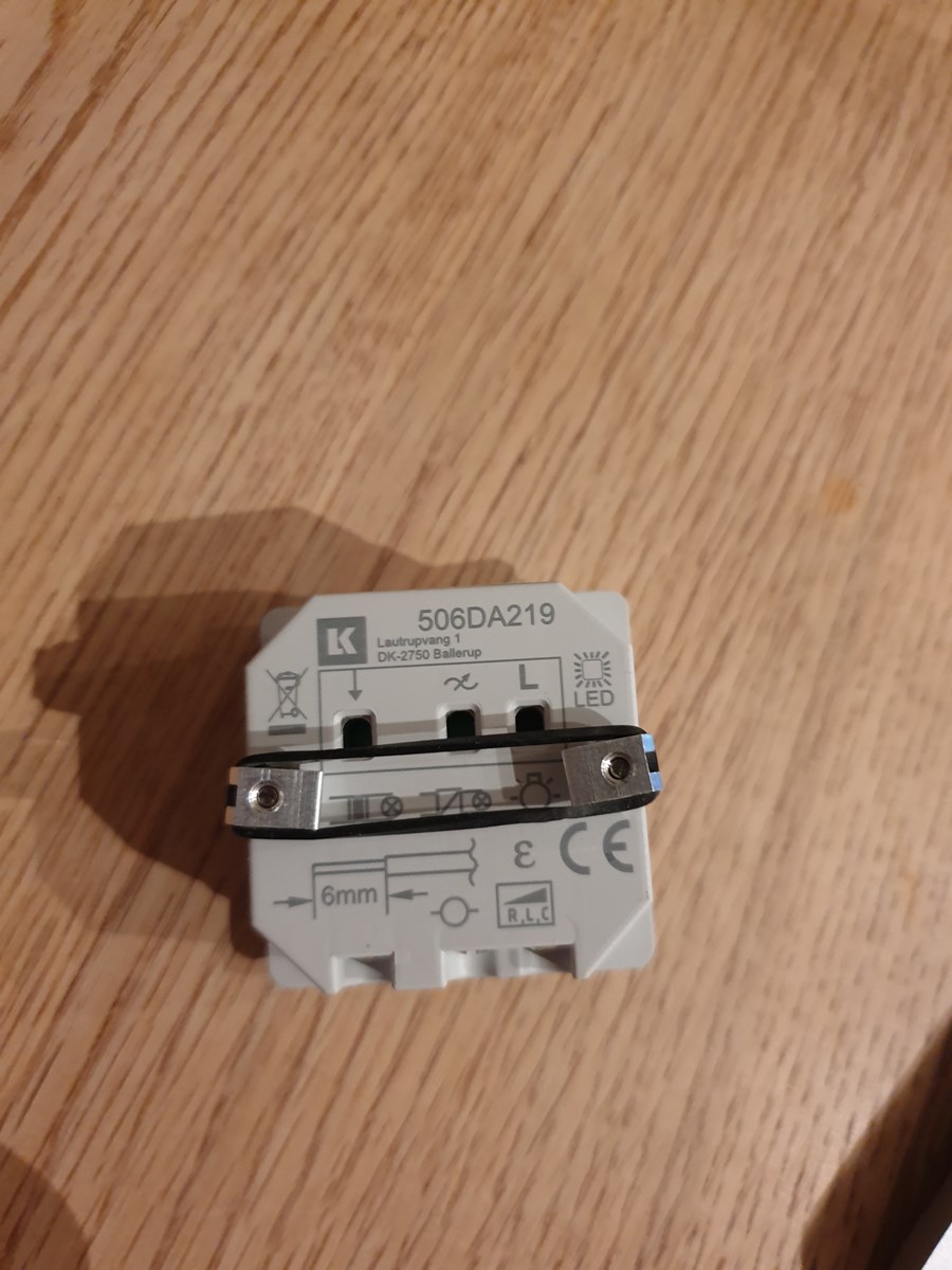

Jeg har fundet beslægtede emner i dette gode forum, men mit problem er at jeg ikke kan tyde min installation i vores nye hus.

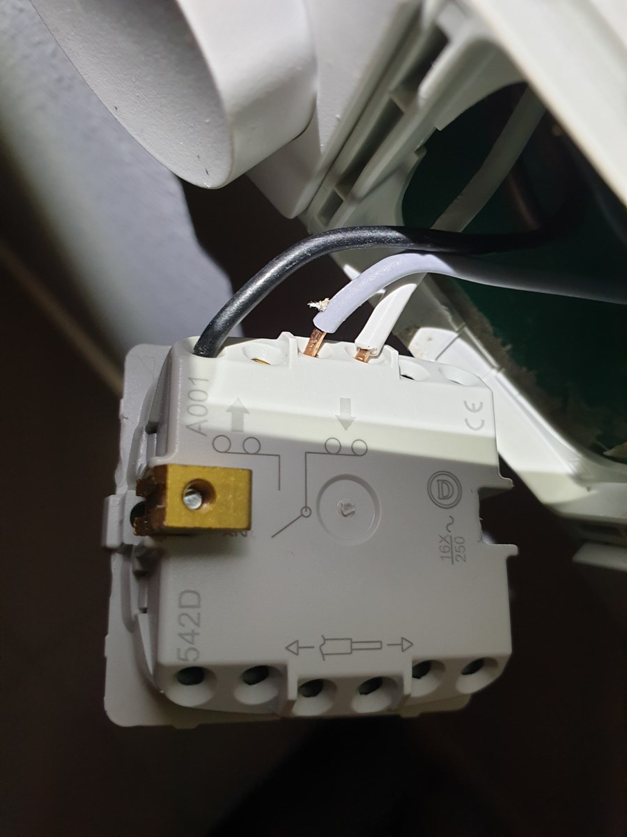

Hvor der går en hvid, grå og sort ledning ind i afbryderen jeg gerne vil udskifte og da ikke kan tyde diagrammet bagpå denne afbryder - håber jeg nogen kan hjælpe med at få disse ledninger tilslutte rigtig i lysdæmperen

Den sorte er sikkert tænd ledning til lampen og skal i lysdæmper klemme mærket med bølge linje.
hvid og grå er fast fase og skal sidde sammen i klemme L Det spændes med skruer, hvor det i afbryderen er fjederklemmer der skal trykkes på for at få ledninger ud.
Skal jeg tyde diagram på afbryder for dig så ser du 4 runde tilslutnings klemmer. De hænger sammen 2 og 2 med en streg, og denne streg går videre til an skrå streg som vises i åben tilstand. Altså med slukket kontakt. Det er denne skrå streg du flytter opad når kontakten skifter. Så bliver der forbindelse. Men det ér alt sammen lige meget bare du monterer som jeg har beskrevet øverst.
Hvid og grå skal i en muffe og derfra skal der gå endnu en ledning til dæmperens hul mærket med L og den sorte skal i det hul med en bølgepil
mfrost: Ikke korrekt.
Der er sagtens plads til 2 ledninger i dæmper i klemme mrk. L
