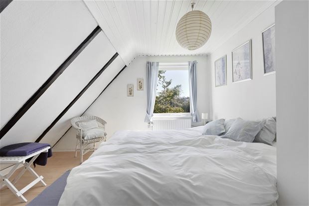

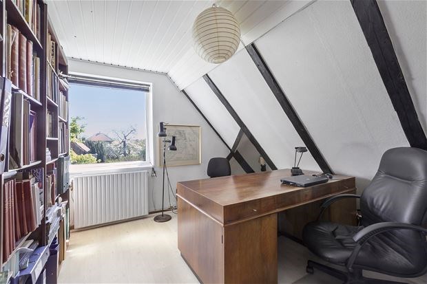

Jeg er i gang med værelserne på førstesalen, og der er synlige spær fra gulv til loft med Cellutexplader mellem. Pladerne skal udskiftes med gips, og når de først er nede vil jeg gerne udskifte sammenfaldet rockwool med kingspan. Men hvad så med dampspærre, når jeg kun kan isolere mellem spær? Det kan jo aldrig blive tæt?
Bonusspørgsmål: kan min skillevæg mellem førstesalens to værelser, ikke tilstede på husets oprindelige tegninger, være bærende? Let væg i murhus fra 1923, står vinkelret på gavlen men bjælkerne den i givet fald skulle bære er 3,5m lange. Korresponderende væg i stueetagen er bærende, men denne kan vel bare pilles ned?
