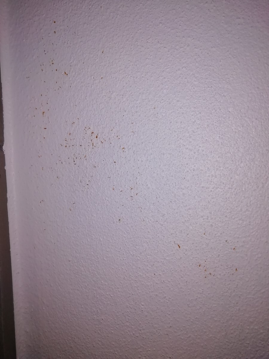

Der er begyndt at dukke nogle rust lignende pletter op rundt omkring i badeværelset. Hvad dælen kan dette skyldes?! Væggene er af fermacell og vandskuring udenpå.

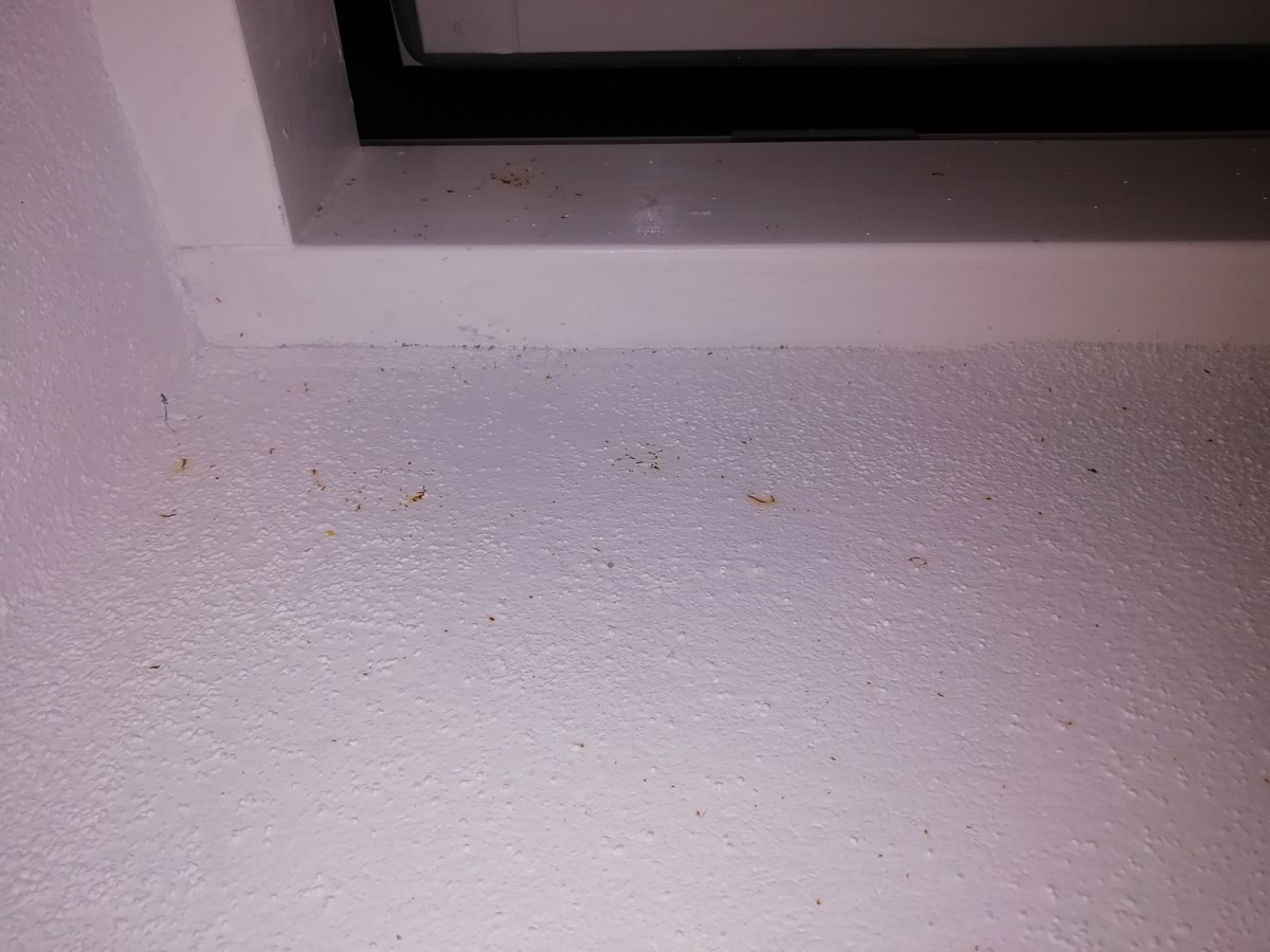

Jeg tror simpelthen jeg har løst gåden! Kunne ikke forstå, hvorfor de pletter os kom på selve vindueskarmen. Det gav jo ikke helt mening, såfremt det var grundet eventuelle skruer i fermacellen.
Jeg kom så i tanke om, at vi efter at have givet væggene blåt vand og malet, brugte en stålsvamp til at gøre kanterne helt rene på fliserne, grundet uheld med dårlig malertape.
Stål svampene har så afgivet små stykker tråde af stål på væggene, under "slibningen" mod fliserne.
De små tråde har været så små, at vi ikke har lagt mærke til at de har sat på væggene hist og her. Det er så efterfølgende rustet grundet fugt på badeværelset.
