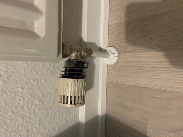

Nogen der kan fortælle mig hvilken termostat type dette er? Den skal skiften men er i tvivl om hvilken.

Det ligner en Danfoss returtermostat. Virker den ikke eller skal den bare skrues lidt op?
Den opfører sig blot meget underligt. Skruer man op til 2 så drøner den derudaf. Tror den er defekt på en eller anden måde. Hvad menes med returtermostat? Og til hvilken nyere model kan man skifte?

En returtermostat føler returens vandtemperatur i modsætning til den termostat, du formentlig har på fremløbet, som føler rumtemperaturen. Så i bund og grund burde det være din termostat på fremløbet, der styrer din rumtemperatur. Jo højere du skruer op for returtermostaten, jo højere returtemperatur tillades. Om det har nogen betydning hos dig kan jeg ikke vide.
