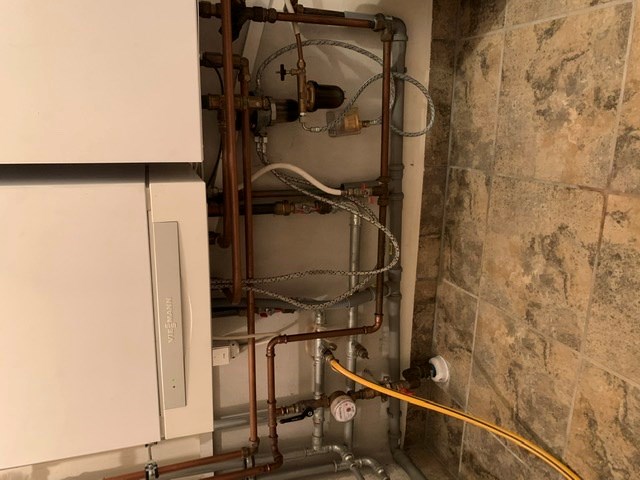

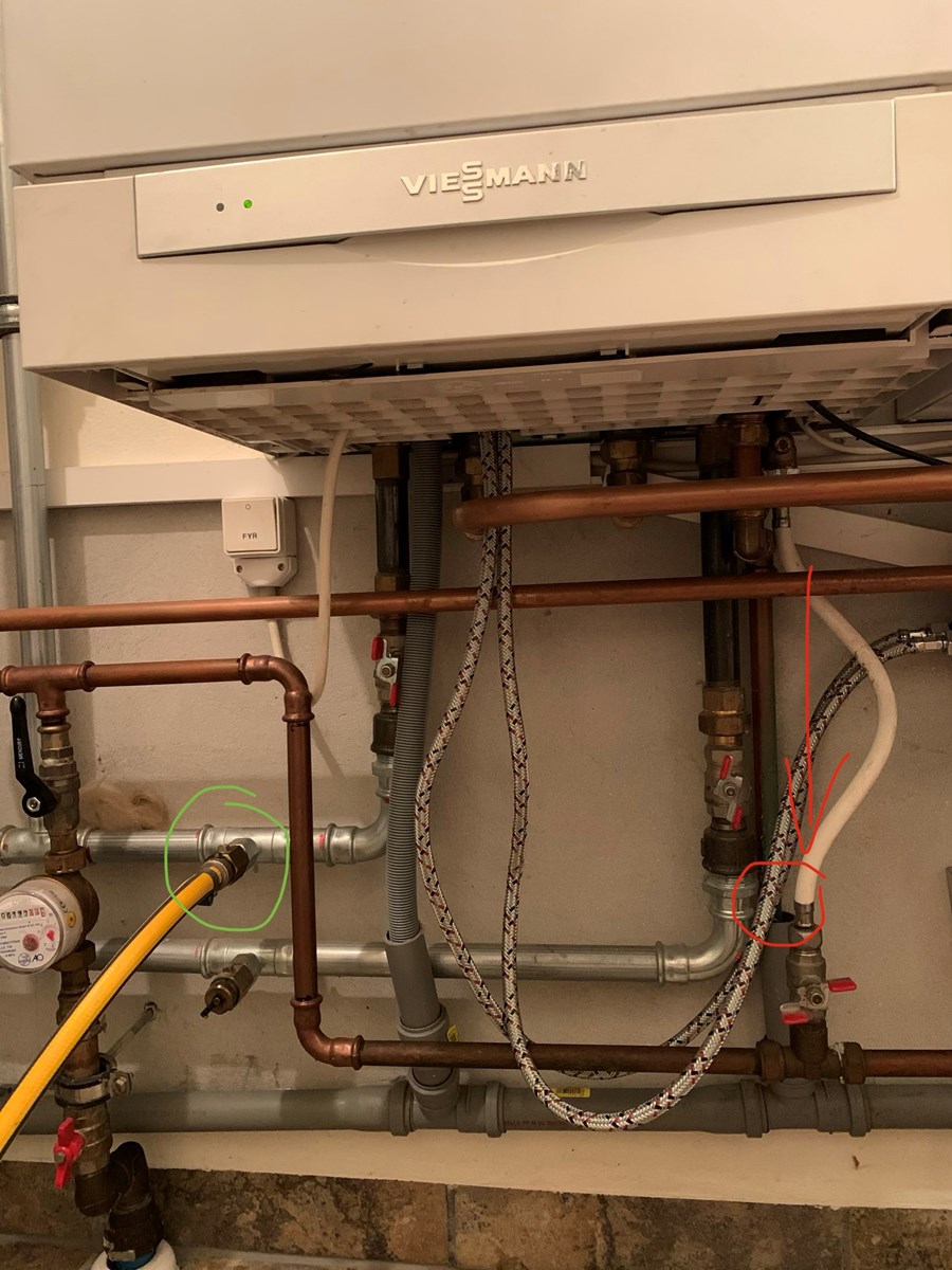

Påfyldning af vand på oliefyr med lavt tryk Malenemjuhl 7 06-01-2020 12:28 Jeg er flyttet i hus som lejer og jeg mistænker at vandtrykket er for lavt i mit oliefyr, efter hvad jeg har læst mig frem til. Hvordan fylder jeg vand på og hvor højt skal trykket være i bar? Det ser sådan her ud: 11 svar 1 2 › » Følg tråden Annonce Annonce Annonce

ev elmand 26995 7480 06-01-2020 19:34 Den gule vandslange er monteret på varmerørene. Hvis den sættes på en vandhane i den anden ende og der lukkes op for haner i begge ender kommer der tryk på. 1,5 - 2,0 bar vil være optimalt. Har nogen samlet det, kan det skilles ad. Samles igen ? ?m.v.h. Erik

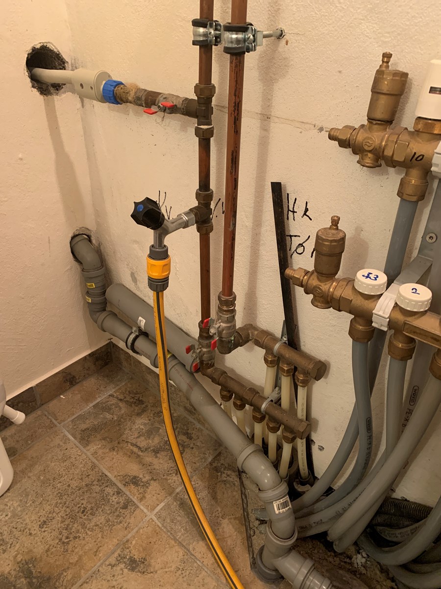

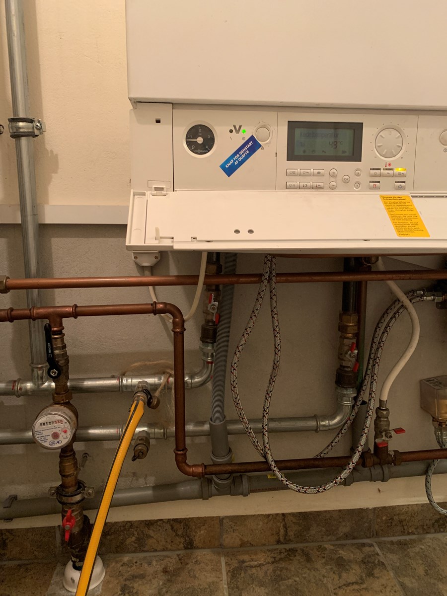

Malenemjuhl Trådstarter 7 09-01-2020 11:41 Vandslangen sidder på hhv. her og her. Hvor og på hvilke haner skal jeg dreje/åbne og er der andet jeg skal være opmærksom på eller trykke på? Beklager mit grønne sprog men jeg har aldrig hvert kigget på eller håndteret et oliefyr før 😅 LDS Tip Automatisk tip Altid lave priser hos Harald Nyborg! Se ugens bedste tilbud her Annonce

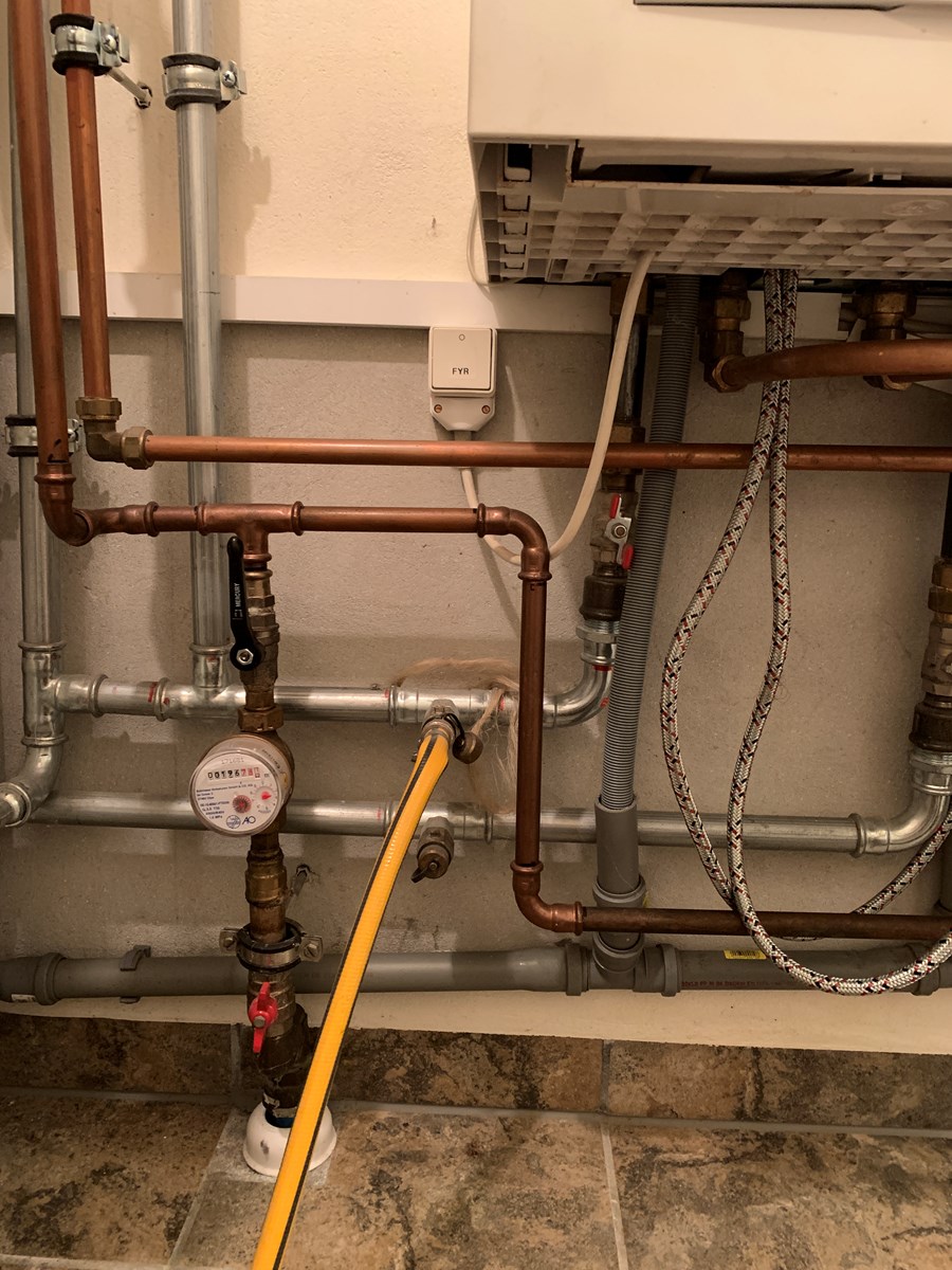

Malenemjuhl Trådstarter 7 09-01-2020 11:42 ev elmand skrev den 06-01-2020 19:34:02Den gule vandslange er monteret på varmerørene. Hvis den sættes på en vandhane i den anden ende og der lukkes op for haner i begge ender kommer der tryk på. 1,5 - 2,0 bar vil være optimalt.hov fejl med dobbelt billede, men håber du kan hjælpe.

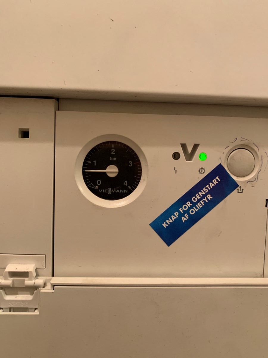

ev elmand 26995 7480 09-01-2020 21:52 Du skal netop åbne for de 2 vandhaner som slangen går til i begge ender. Og så skal du kigge på viseren på fyret som nu viser ca. 0,5 bar. Når den er på 1,5 bar lukker du begge, og tager slangen af.Jeg kan ikke rigtig se hvordan håndtaget ser ud på den hane der sidder under fyret. Måske er den firkantet og så skal du bruge en skruenøgle og dreje den 1/4 omgang Er der håndtag på er det også 1/4 omgang. Har nogen samlet det, kan det skilles ad. Samles igen ? ?m.v.h. Erik
Malenemjuhl Trådstarter 7 10-01-2020 14:05 ev elmand skrev den 09-01-2020 21:52:07Du skal netop åbne for de 2 vandhaner som slangen går til i begge ender. Og så skal du kigge på viseren på fyret som nu viser ca. 0,5 bar. Når den er på 1,5 bar lukker du begge, og tager slangen af.Jeg kan ikke rigtig se hvordan håndtaget ser ud på den hane der sidder under fyret. Måske er den firkantet og så skal du bruge en skruenøgle og dreje den 1/4 omgang Er der håndtag på er det også 1/4 omgang. Okay det er en møtrik som vi kan åbne men når vi fylder vand på så ryger der vand ud et andet sted, og bar forbliver uændret?
Malenemjuhl Trådstarter 7 10-01-2020 14:30 Det fyldes på ved grøn markering men vandet kommer ud igen ved rød markering. Hvordan løser jeg det? Og tak for hjælpen!
kovas 3802 9670 10-01-2020 15:05 Jamen er det overhovedet et problem. Kommer der ikke varme til dine radiatorer? Men det kunne jo tyde på at sikkerhedsventilen åbner ved det viste tryk. Så enetn er ventilen blevet svag eller osse er det det tryk som kedlen skal ha. Så engang til spørg din udlejer. Mange hilsner Kovas,I et diktatur må ingen sige sandheden.I et demokrati må alle lyve.KK Steincke.
