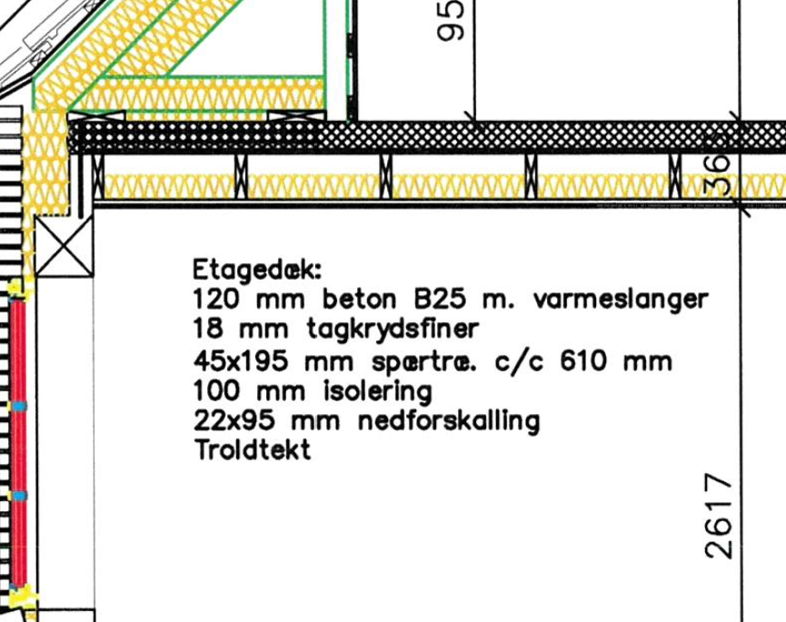

Vi bor i et nybygget 1,5 plans hus, og har støbt betondæk med indlagte gulvvarmeslanger. Under betondækket er der et bjælkelag på 25-35 cm (kan ikke huske det) hvor der er isolering, ledningsføring og slanger til ventilation. Der under forskalning og troldtekt. Vi hører kun lige svagt at nogen går oven på, ellers intet.
Vi gik bevidst efter at skulle have et betondæk, og ikke kun træ adskillelse, da vi skulle bygge.
Edit: Her er lige et billede fra tegningerne.

Det var præcis sådan nogen information jeg gerne ville se :-). Det ser ud til at i har sat spær op, gulvspån på bjælkelaget og efterfølgende støbt ovenpå det - korrekt?
Jeg er dog lidt i tvivl om hvordan dette princip skal overføres til en funkisvilla. Det ville så kræve at der blev indlagt et bjælkelag i etageadskillensen som man kunne støbe på - er det normal praksis? Så kan man i min optik vel ligeså godt bruge et huldæk eller?
Mvh Henrik

 Ja næsten, spærene kom først op efter at betondækket var støbt :-)

Men for at reducere trinstøj i en bygning er et betondæk med nedstroppet isoleret loft en rigtig god løsning. Hvordan det udføres vender vi tilbage til når du begynder og projektere dit hus. Der vil også være en masse andre ting og tage stilling til derfor pas på med at grave for dybt i detaljer på nuværende tidspunkt
