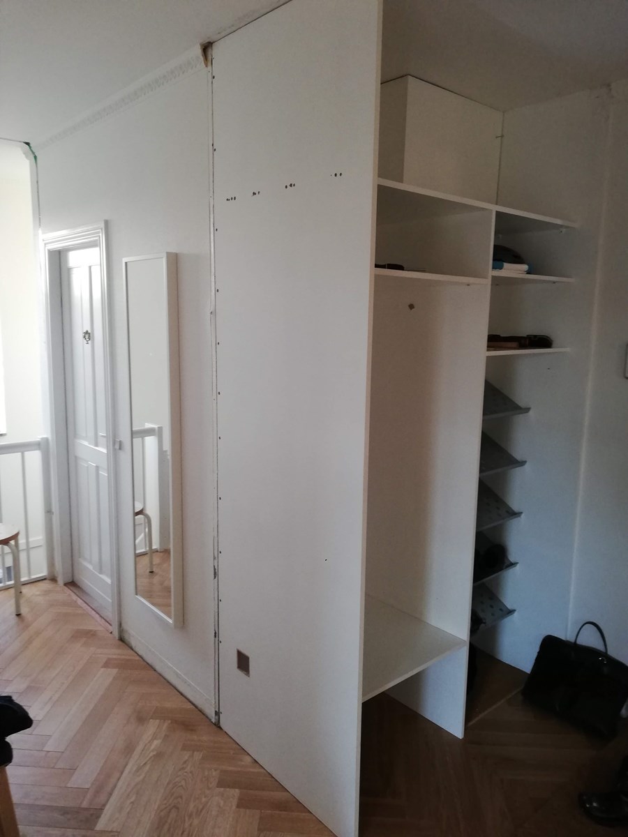

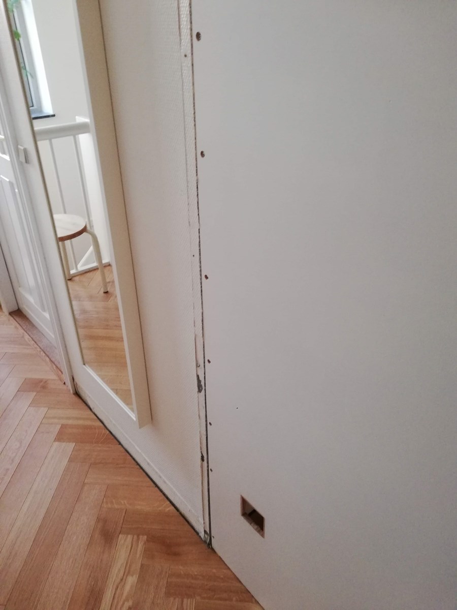

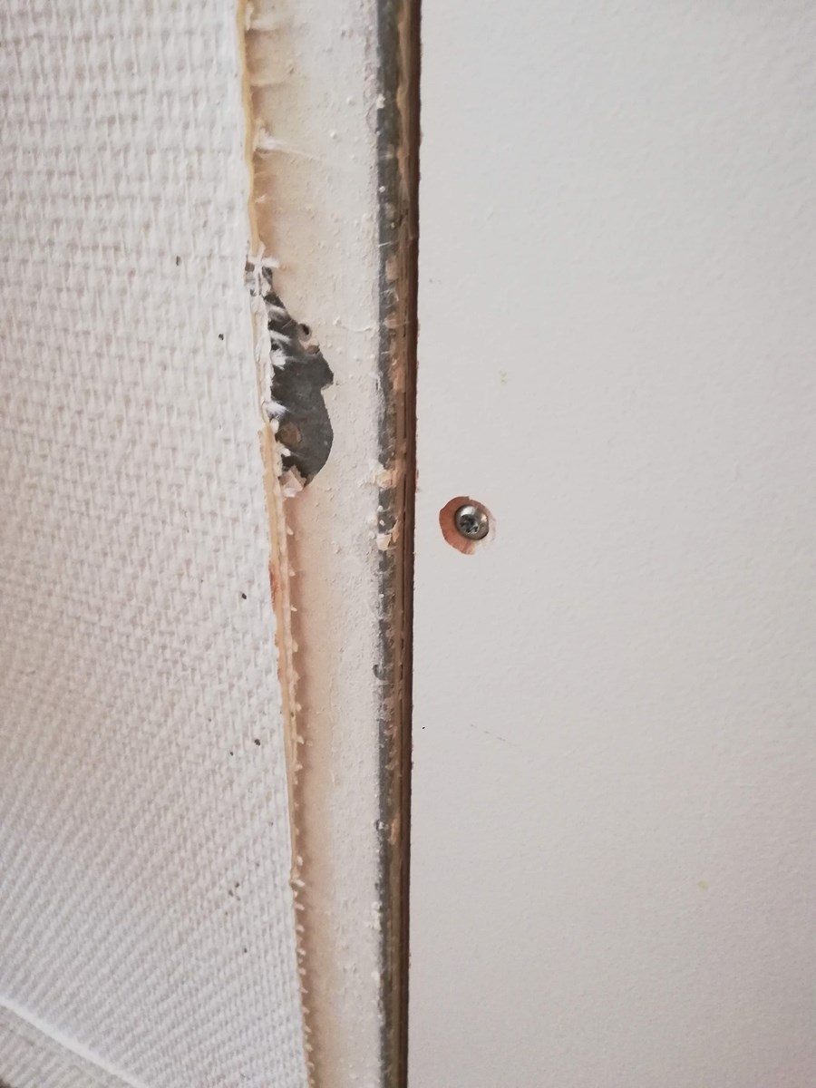

Jeg har et selvbygget garderobeskab lavet af 19 mm MDF-plader. Sidevæggen af garderobeskabet støder op til en gipsvæg bekældt med glasvæv. Hjørnet af gipsvæggen ser ud til at være forstærket med en stålprofil. Se vedhæftede fotos.
Jeg vil gerne spartle gipsvæggen og garderobeskabets sideplade "sammen" og beklæde med glasfilt, så det ligner en samlet flade. Jeg har tænkt mig at gøre sådan her:
  1. Hvis det gamle glasvæv på gipsvæggen sidder løst, fjerner jeg det først.
  2. Så spartler jeg både gipsvæggen og MDF-pladen (som er malet) med letspartel medium. Samlingen mellem de to materialer forstærker jeg med armeringsnet, som jeg spartler ovenpå. Jeg har tidligere haft god erfaring med armeringsnet mellem to forskellige materialer.
  3. Så beklæder jeg hele den samlede overflade med glasfilt (med de sædvanlige trin: mikrodispers + vævklæber + filt + vævfylder + maling).
Vil denne fremgangsmåde lykkes? Eller kan der være udfordringer - fx at man ikke kan spartle letspartel på en malet MDF-plade?
Jeg tror godt du kan lykkedes med det. Spørgsmålet er mere om det holder. Skabet vil let kunne komme til at bevæge sig mere end væggen.
Du kan evt supplere med nogle vinkelbeslag for at sikre, at skabet ikke bevæger sig for meget. Og så vildet være en god ide at matslibe. Ellers tror jeg du får problemer med vedhæftningen.
Held og lykke med det
Jeg har generelt dårlige erfaringer med samlinger mellem to forskellige materialer der skal spartles og males, det revner på et tidspunkt. Men prøv, måske kan du få det til at lykkes. Enig med Aron, det skal stabiliseres så det ikke rykker sig når du lukker skabet eller kommer til at gå ind i det.
Læg armeringsbånd i samlingen når du spartler som du siger og så burde det holde hvis der altså ikke er alt for meget bevægelse i skabet. Hvis mdf pladen er Helt glat burde du nok  køre noget sandpapir over det inden du spartler
