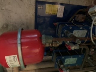

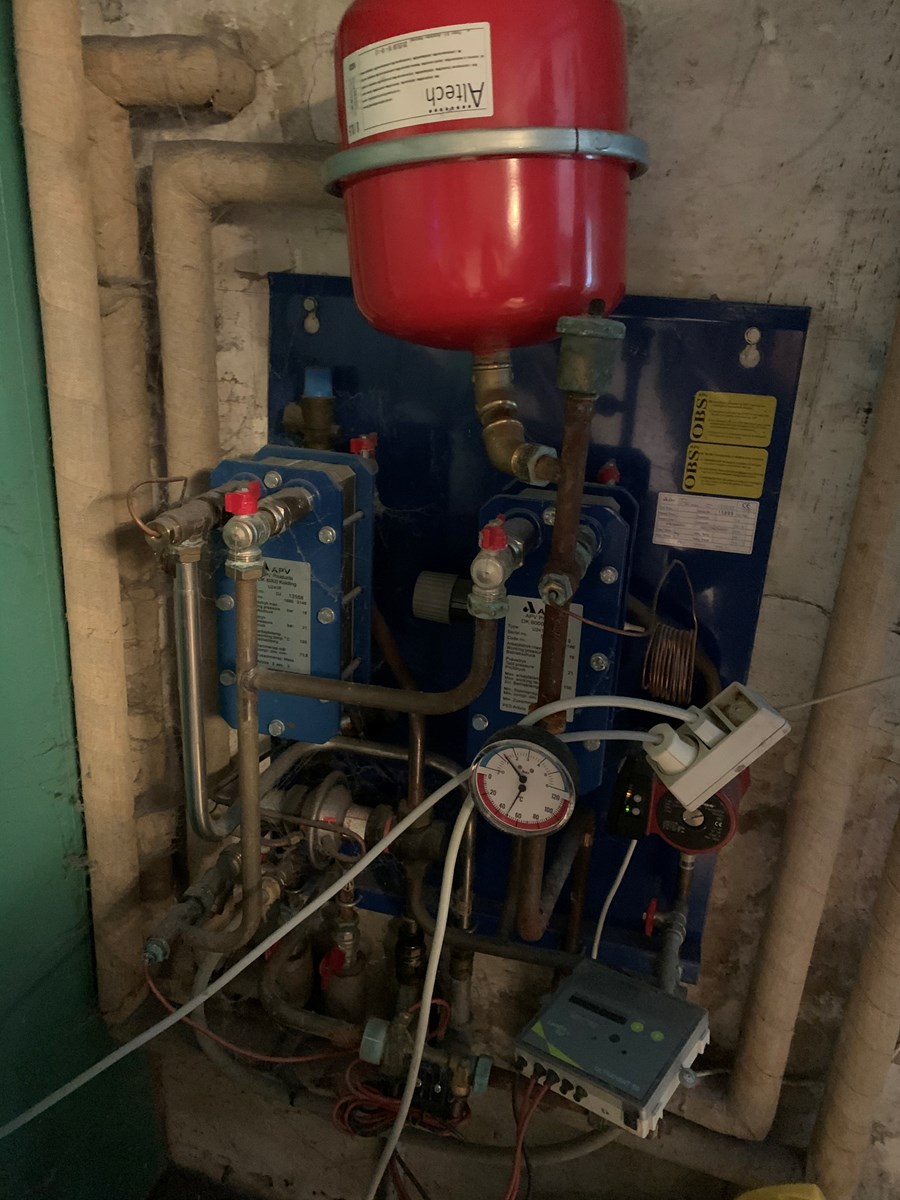

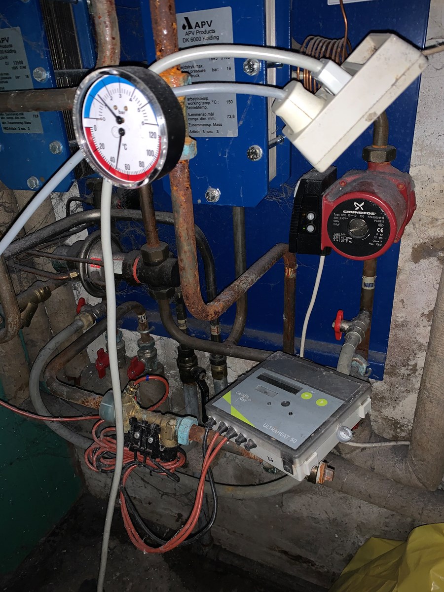

Har taget lidt billeder
Vedhæftede filer:
Vedhæftede filer:

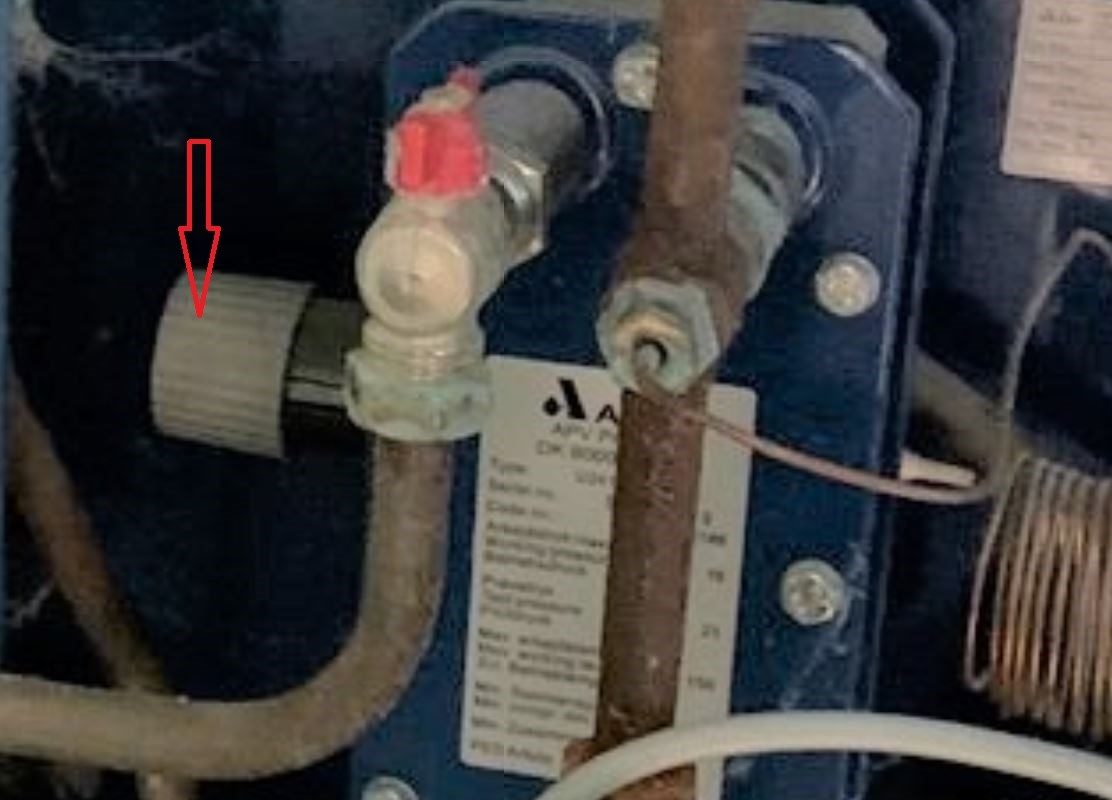

Prøv at dreje på den med pilen markerede termostat. Du kan se om du har drejet den rigtige vej ved at se på den røde skala på instrumentet vist i dit sidste billede. Prøv med en temperatur på 60°. Er det ikke nok hæver du fremløbstemperaturen lidt. Det bør være sådan, at radiatoren kun er håndvarm i bunden. Det kan godt tage et døgns tid, fordi rummet lige skal varmes op.
