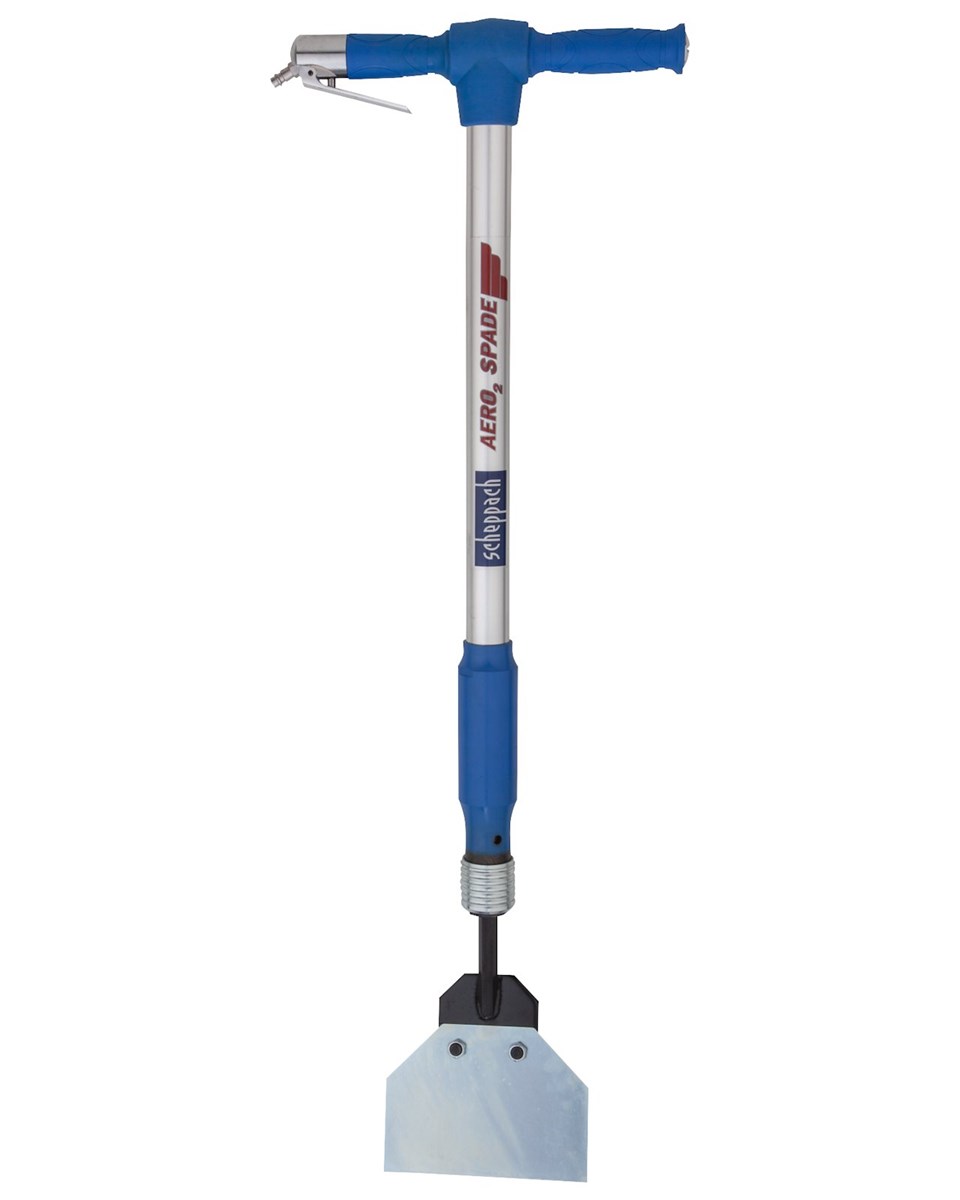

Det første som lige faldt mig ind var en "luft-spade" til at løsne med
https://www.harald-nyborg.dk/p3919/scheppach-aero2-spade
Men om den bliver for tung at arbejde med ??
Tænkte om man ikke kan køre den rimeligt vandret, så den skræller de sidste 8-10 cm, - det vil jo brydes i mindre stykker, som så nemt kan skovles op.
