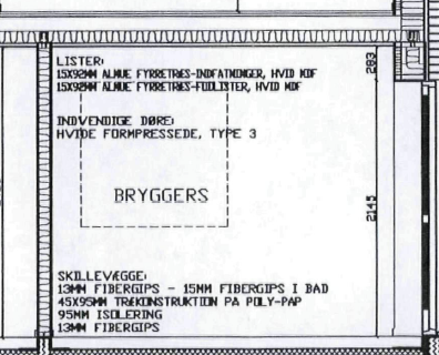

Hmm.. Jeg har lige prøvet med en lægte-søger og får lidt forskellige resultater.. Målene svinger fra 50mm til 65mm - Altså, det er bredden på "lægterne"? Ydermere, står der i tegninger således:
"45x95 trækonstruktion på poly-pap" - Det bekræfter vel det er reglar?
Ang. tykkelsen på vægen, så har jeg dørkarmene pille af lige pt, så når jeg stikker et målebånd ind, så er der 12.5cm til den rammer noget.
Dine regler er 45mmbredde og 95mm dybe. Det kan du sagtens skrue noget fast i, men det er vigtigt at du rammer træet et stykke inde og ikke ude i kanten.
Der har du det problem at din måler er lidt upræcis den siger 50-65 når det rigtige ifølge tegningen er 45 (45 er også det normale mål). Så sørg for at du skruer i midten af de område måleren udpeger så burde der være nok at give af.
