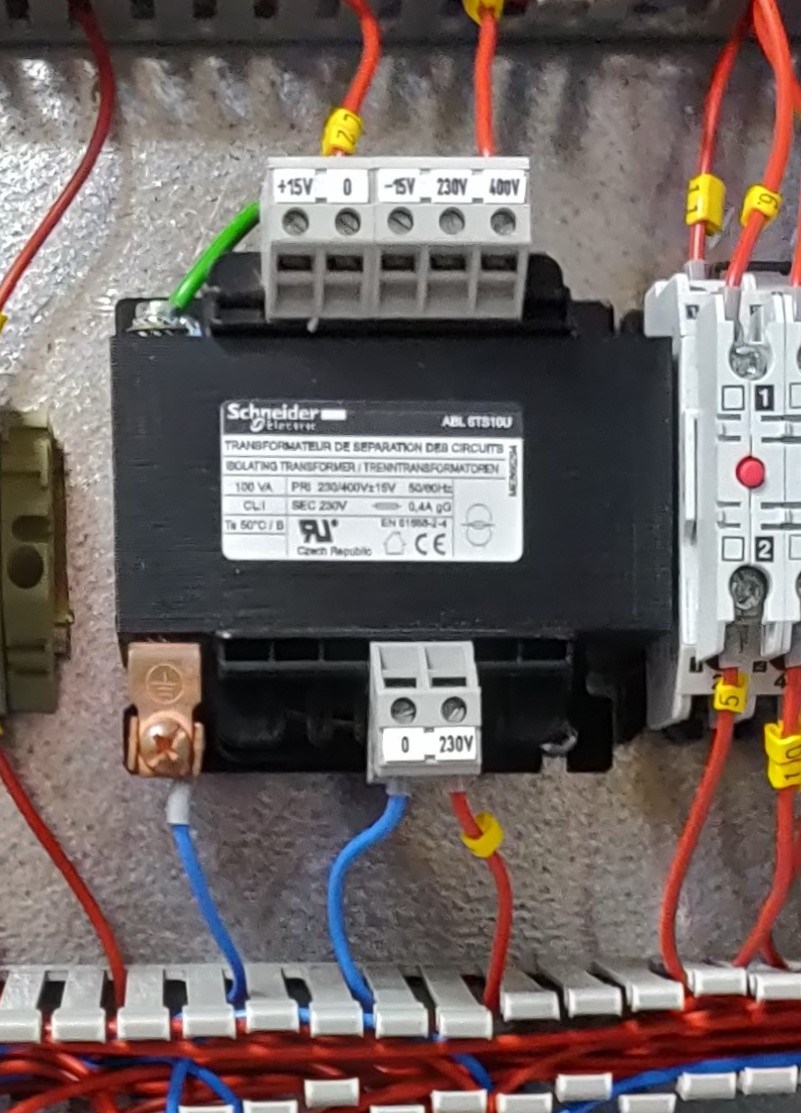

Det handler om transformeren som vist her under hvor der er sat ''nul'' på PE-klemmen, så i min optik ville hele bagpladen jo være nullet eller hvad?
(det er L1 og L2 som er på primær siden og den blå leder går direkte over i PE-klemmen)

På primærsiden får den 400 v ind. og den ene fase er sat i kl. 0V der. Der er adskilte viklinger i sådan en transformer så der er ikke forbindelse til den nul klemme der sidder på sekundærsiden.
Grunden til forbindelsen imellem nul klemmen og stel på sekundær siden er at man vil have at nul er det samme som stel. Det er også sådan vores almindelige installationer er lavet. Vi får vores strøm fra en transformator et eller andet sted i nabolaget og der er nul klemmen fra transformator også jordet.
Hvis ikke det var tilfældet kaldes det isoleret net og bruges i få andre lande,
Det gøres for at reducere fejlfunktioner i styrekredsen, ved isolationsejl.
Du kan læse mere om hvorfor i 60204-1 Punkt 9.4.3.

Jthygge. God pointe.
For hvis det er isoleret net, kan man risikere utilsigtede ting hvis der går overgang på det man kalder fasen. Så er den pludselig nul / stel og sikring vil ikke springe.
Er nul og stel derimod den samme vil evt. sikring springe,  man kender konsekvenserne og kan så tage forbehold for det.
