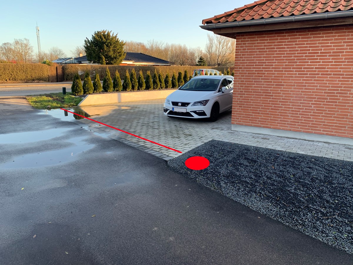

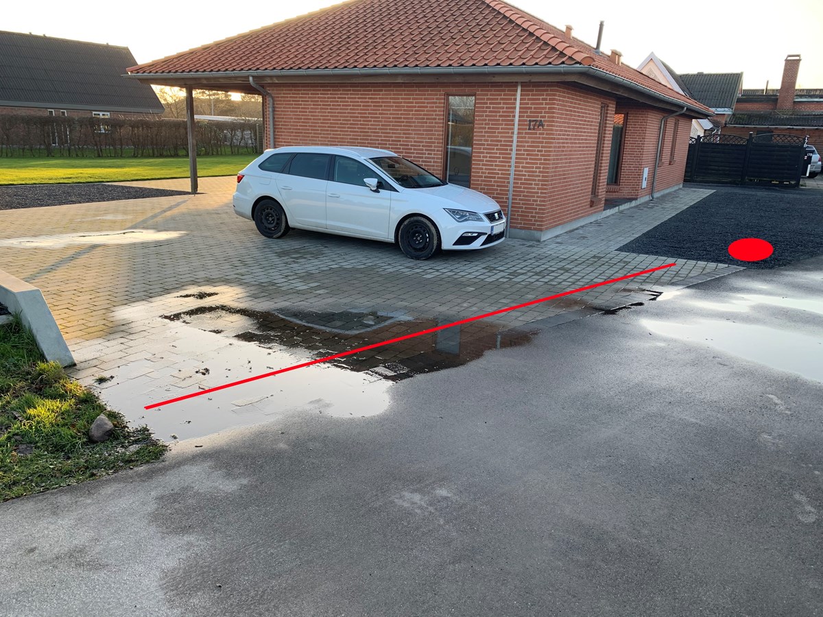

Jeg har brug for lidt hjælp og gode råd til afvanding af min indkørsel.
Sagen er den, at der ligger sig vand i den ene side af min indkørsel, hvilket er ret irriterende når tendensen til det våde klima fortætter.
Da indkørslen ligger i niveau med asfalten er det desværre ikke muligt at etablere større fald uden at det vil kræve alt for meget arbejde.
Jeg har derfor overvejet at lægge et linjedræn (Aquadræn) på tværs af indkørsel. Der er allerede etableret Ø315 sandfangsbrønd ved den røde cirkel, derfor ville det være oplagt at linjedræn kunne tilsluttes denne.
Min udfordring er, at indkørslen er 8 meter bred, og der er kun minimalt fald hen mod brønden. Jeg kan læse mig frem til at der skal være 1cm fald pr. meter, hvis drænet skal lægges efter forskrifterne, hvilket i mit tilfælde vil betyde at der skal være 8cm fald på tværs af indkørslen. Dette er desværre ikke muligt.
Har i derfor nogle gode forslag til at løse min udfordring på?
Kan man evt. købe linjedræn med indbygget fald? Eller er det muligt lave fald på selve randen og lave forhøjninger til risten, således at denne ligger næsten vandret?
Gode forslag og ideer modtager med kyshånd!
//Dami4200

Dybden i aquadrænet er 98mm hvis der er afløb i den ene ende så vil vandet jo nødvendigvis rende ud. selvom renden følger belægningen i overfladen. Ved kraftigt regnskyl vil det måske ikke fjerne vandet lige straks men den pyt du viser vil da forsvinde ret hurtigt.

Dybden som kovas referer til samt en lille smule fald på toppen kan sikkert løse problemet.
Så det jeg kan høre de fleste siger, er at hvis linjedrænet bliver lagt vandret så skal vandet nok forsvinde uden større problemer?
Jeg kan jo se at vandpytten står længst væk fra sandfangsbrønd så det er tydeligvis lavest der.  Så jeg ville give fliser og linjedræn lidt fald, så må belægning gå en 3-4 cm nedad i den side hvor belægning er højest.
Endelig kan udløb fra linjedræn komme ud i den side som vandpyt er, og så kan vandet ledes nedenunder i rør med god fald "tilbage" til sandfangs brønd.
