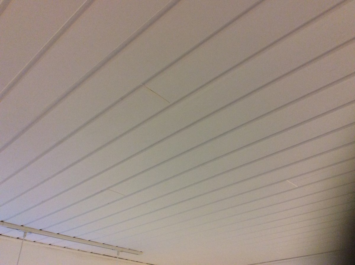

Krog i træloft humseper 647 03-01-2020 10:47 HejMin kone vil gerne have en krog i loftet i et af vores værelser, så hun kan træne trx. Er der nogen der har et bud på hvordan det gøres? Det er et trælisteloft og krogen skal kunne holde hendes kropsvægt. 1 svar Følg tråden Annonce Annonce Annonce
Søren O 7974 7000 03-01-2020 11:14 Krogen skal skrues op i noget stabilt, helst en bjælke. Har du milighed for at komme op på loftet, så "grav ned" til loftbrædderne for at se hvordan det er lavet. Du kan evt. fastgøre en regel til eksisterende loftbjælker, og så skrue krogen op i reglen. Søren O
