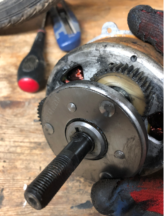

Hej Jeg har en ladcykel fra 2015 med en 8FUN motor på baghjulet. Motoren har typenummeret: BFY1411H15404
Problemet er at friløbet har "sat sig fast" dvs når der ikke trædes i pedalerne trækkes motoren med rundt, og dermed bremses cyklen betydeligt.
Jeg har kunnet skille motoren sådan at jeg kan se koplingen (jf billedet herunder), men jeg kan ikke få trukket det mere fra hinanden. Kan I hjælpe med hvad fejlen kan bestå i og hvordan man får den udbedret (skilt yderligere ad)?. OG nok så vigtigt, hvor får man de rigtige reservedele til denne model af motor?
Venligst, Silas

Der er tilsyneladende fræset spor i skiven ( med din tommelfinger på )  og ned i akslen. I de spor er der monteret en not som i en remskive. Så mon ikke du skal have en aftrækker på skiven  og så trække denne ud.
Ellers kender jeg ikke spor til cykelmotorer.

Du kan lægge et par stykker jern ind under pladen, så den er godt støttet. Det lægges imellem 2 borde eller 2 stakke fliser bare det er stabilt. Så skruer du en skrue ned i enden af akslen og slår hårdt på denne skrue. ( skruen bliver sikkert ødelagt men akslen tager ikke skade )
Fandt en nabo som arbejder med elcykler. "Skiven" er reelt et friløbsleje hvor stumperne indeni har låst sig.
Fik den banket af med en gummihammer ved at slå på akselen.

Lejet kommer med de tre små tandhjul på og jeg har prøvet lykken på Aliexpress for et funktionelt leje, da det ikke er noget der føres som reservedele i DK.

Hvis friløbslejet har "sat" sig er det jo bare at skifte det, det er ikke noget problem.
Nej, men at finde, og få, stumperne er en udfordring til en ældre Bafang motor
Det er jo kun lejet der skal skiftes har jeg forstået
Ja, det er een store skive med tandhjul som er én integreret enhed nittet sammen som skal skiftes. Dét er ikke problemet. At finde en ny integreret skive i DK er ikke let
Har du prøvet at vaske lejet ud med benzin det er måske bare skit og møj der er årsagen til at det ikke virker.

Lejet var fuldstændig låst og kunne ikke løsnes. Fandt noget der lignede på dimensioner på Aliexpress. Stumperne er lige kommet, passer på aksel og i hus, og friløbet kører nu igen.
