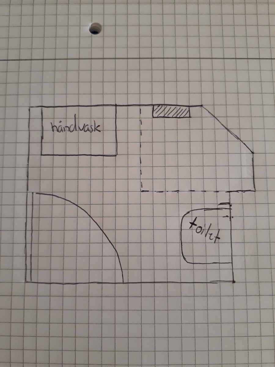

Jeg har lige vedhæftet en simpel skitse 😁
MIn tanke er som sagt om det giver mening at lave fald fra midten af gulvet, for at undgå at der kommer en kant på gulvet (ved siden af håndvasken) (den stiblede linje markere brusedørerne når de er foldet ud).
Søren
det vil helt klart være bedst og pænest med fald kun i nichen. du vil kun få en kant ind mod vasken
