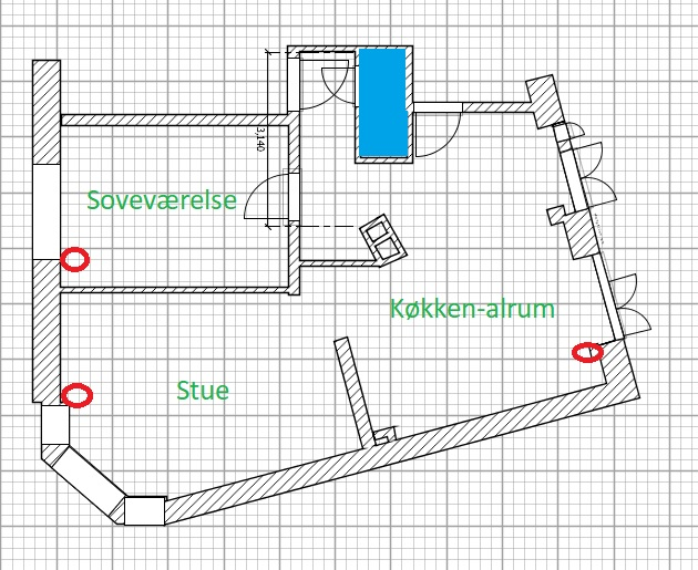

Jeg har 3 eksisterende (fjernvarme) radiatorer på 3. sal i lejlighedskompleks. En eller flere af disse kredse ønskes anvendt til gulvvarme i hele lejligheden, men jeg havde håbet at kunne tage det i etaper.
De eksisterende radiatorer er fordelt som vist på tegning (røde cirkler) og badet er ligeledes angivet (blå område).
1. etape af renovering: Anvend kredsen fra køkken-alrummet til at ligge gulvvarme i WC/bad + køkken-alrum, fordelt på to underkredse.
2. etape af renovering: Anvend soveværelseskredsen til at ligge gulvvarme i soveværelse + stue, fordelt på to underkredse.
Bør jeg antage at der er en maks. effektiv afstand fra manifolden (f.eks. nedre højre hjørne af tegning) til der hvor effekten ønskes afsat?
Andre ting at udsætte på tankerne ovenfor? F.eks. om der er fordele/ulemper ved at bruge én eller flere kredse? Fra andre indlæg her på siden får jeg fornemmelsen af at folk normalt kun har én pumpe/manifold etc. per hus.
