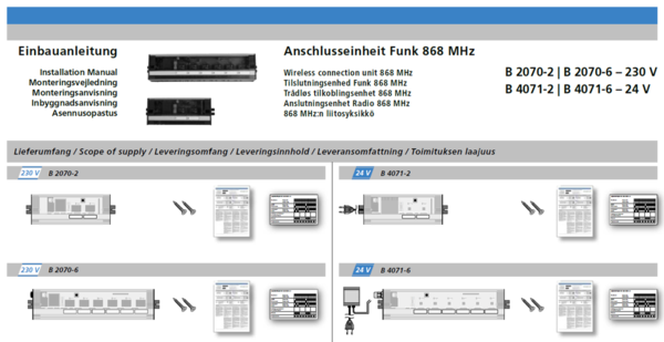

Alle tre kredse lyser konstant rødt hvilket iflg. manualen skulle betyde at kredsen trækker varme, men ser kun ud til at telestarten for den ene kreds (værelset) kan trække varme (blå ring er synlig), og der er nu varme også varme på der, mens resten er kolde.
Endelig når de tre telestaterne (hætter) afmonteres, så kommer der varme i alle tre rum efter et nogle timer, så selve varmesystemet skulle være OK.
Så umiddelbart tænker jeg at det er to andre telestater, der er defekte, men er der en simpel måde at teste det af på inden vi køber nogle nye, og er der andre bud på hvad fejlen kan være?

Varmesystemet består af følgende komponenter:

Jeg har samme styring og telestater, bare med 12 kredse. Der står Neotherm og ikke Altech på fakturaen, men dine billeder af brugsvejledning og telestater er fuldstændigt mage til mit. Efter 3-4 år fik jeg samme problem som du beskriver, kun telestaten på 1. kreds åbnede uanset hvad jeg gjorde. Til sidst henvendte jeg mig til BilligVVS, hvor jeg havde købt anlægget, og de kunne få fat i en ny styring selvom den var udgået fra leverandøren. Den har så virket et års tid, men nu har den fået samme problem. Jeg har ingen forslag til løsning, men syntes lige jeg ville give min erfaring videre.
