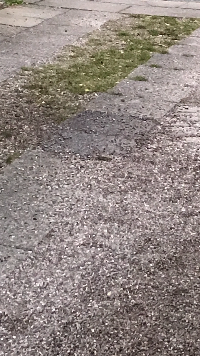

Våd flise i indkørsel Sutsko 16 01-01-2020 16:33 Hej. Er der nogle som har et bud på hvorfor denne plet er våd, trods det ikke har regnet og der ikke har holdt nogle dryppende biler ? 13 svar 1 2 › » Følg tråden Annonce Annonce Annonce
Sutsko Trådstarter 16 01-01-2020 17:26 Altså dækslet til kloaken ligger lige omkring 1,5 - 2 m derfra ? LDS Tip Automatisk tip Altid lave priser hos Harald Nyborg! Se ugens bedste tilbud her
JesperKristensen 19 8870 01-01-2020 17:31 Jeg tænker på dit brugsvand. Det der kan desværre godt betyde at du har et utæt vandrør i jorden, men jeg håber da ikke det er tilfældet. 😀 er alt andet i det område tørt?
JesperKristensen 19 8870 01-01-2020 17:58 Lad os håbe at der er en anden forklaring. Du må have en måle brønd et sted, den kan fortælle hvor din stikledning til brugsvand ligger. LDS Tip Automatisk tip Altid lave priser hos Harald Nyborg! Se ugens bedste tilbud her Annonce
Sutsko Trådstarter 16 01-01-2020 18:02 Ville jeg kunne se på min vandafmåler hvis det var tilfældet med utæthed? For den har nemlig ikke flyttet sig siden igår morges, til trods for at pletten har været våd hele natten.
ev elmand 27021 7480 01-01-2020 18:26 Når vandmåleren sidder i huset, så kan du vær rolig hvad angår udgiften til vandspild men evt. udgift til reparation kan godt hænge på dig. Jeg mener at skillepunkt er stophanen, som kan være placeret netop der hvor det er vådt. Jeg ville da grave lidt ned for at konstatere om det er vand der kommer nedefra. Har nogen samlet det, kan det skilles ad. Samles igen ? ?m.v.h. Erik
Sutsko Trådstarter 16 01-01-2020 18:59 Men det er bare underligt det kun er under 2 fliser. Det er ikke ved jorden. Og så er det ikke vokset selvom der er gået timer. Pletten er samme størrelse. Taler det ikke imod en utæthed ?
