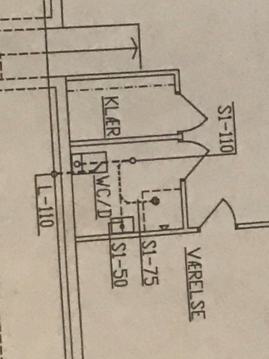

Hej Gutter. Søger et råd til ventilation af badeværelse på 1. Sal, som ligger lige over bad i stue. Har købt hus hvor der er gjort klar til dette bad, isolering og dampspærre opsat, men ventilation har man vidst glemt. Vil i mene at jeg kan tage dampspærre osv af og prøve at finde rør fra udsugning af bad i stue og tilkoble. Udfordringen er også at badet er i hjørnet, så der er nogle meter over til det rør evt., kan man føre ventilation derover på en måde? Eller er eneste Løsning nyt hul i Taget? Betaler gerne for ekspertise, huset er tæt på vejen. Tak for hjælpen på forhånd!

Hvis motoren sidder i loftet i badeværelse i stueetage, så nytter det under ingen omstændigheder. Så vil luften derfra ryge delvis ind i bad på 1. sal.
Er det naturlig ventilation så skal du nok lave en ny vor det andet bad. Der er sjældent træk nok i rør ti at det kan klare næsten dobbelt op.
