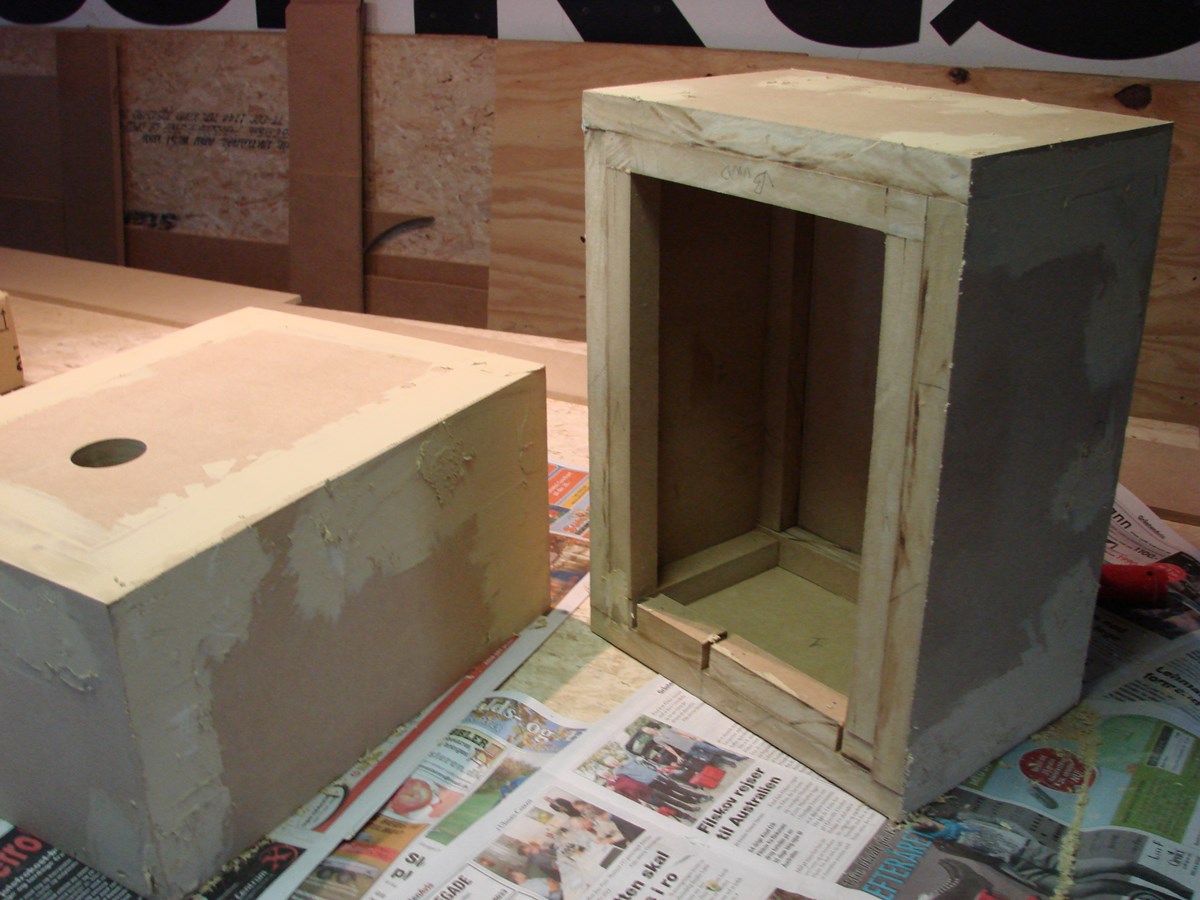

Da du alligevel skal have dæmepemateriale indvendig, ville jeg lave nogle "lister" på indersiden der også holder yderpladerne i vinkel.
Her et billede fra da jeg byggede køkkenhøjtalere. "Listerne" giver bedre stabilitet og gør det også nemmere at "banke" kassen sammen.
Jeg valgte at skrue dem sammen, hvilket set i bagspejlet ikke var en optimal løsning.

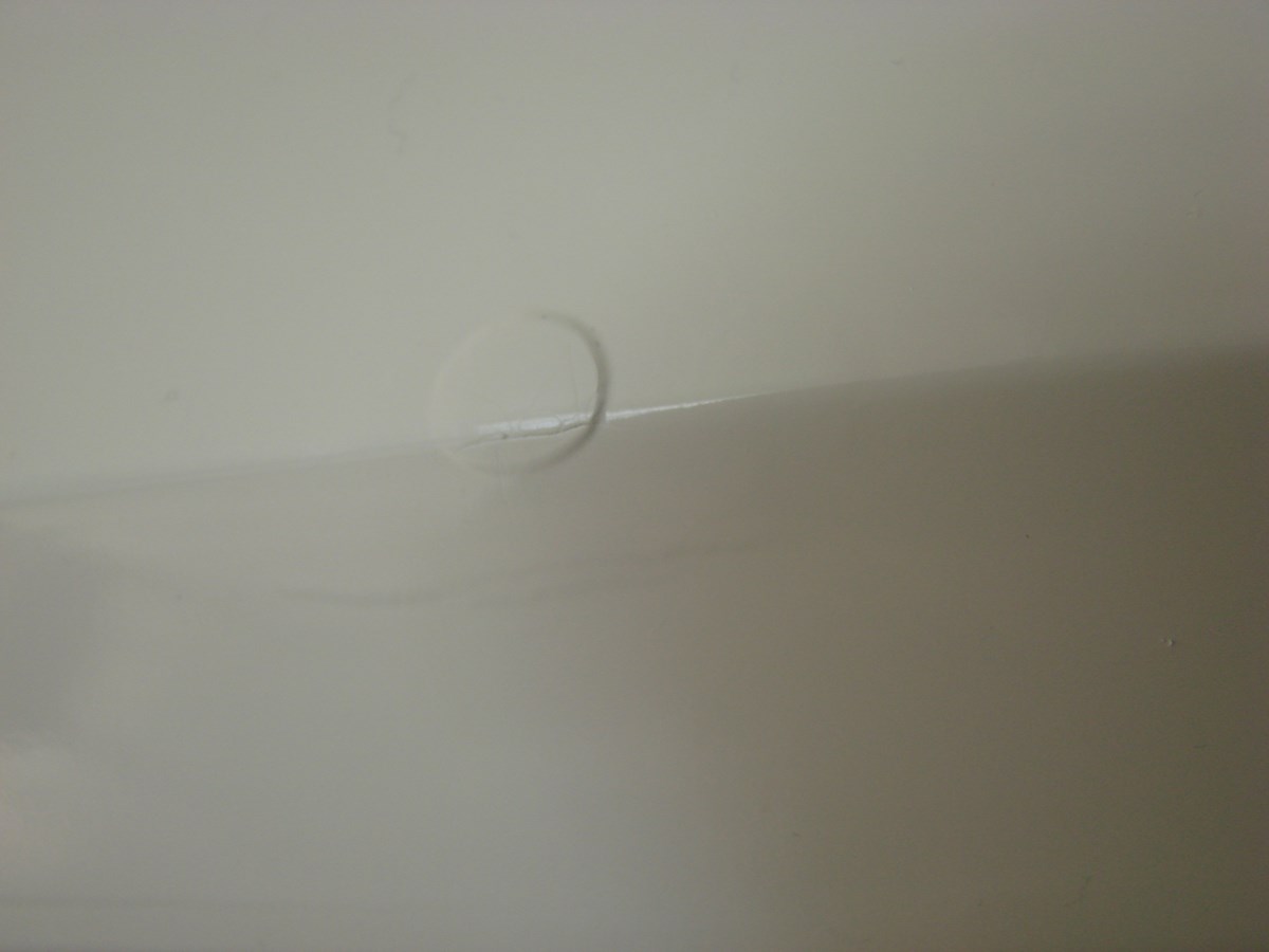

Mdf pladen arbejder i forhold til temperatur og fugtighed, så mine spartlinger kunne over tid ses igennem de mange lag maling.
Så hvis du vil male mdf ydersiden gør du klogt i at male dem på indersiden også
