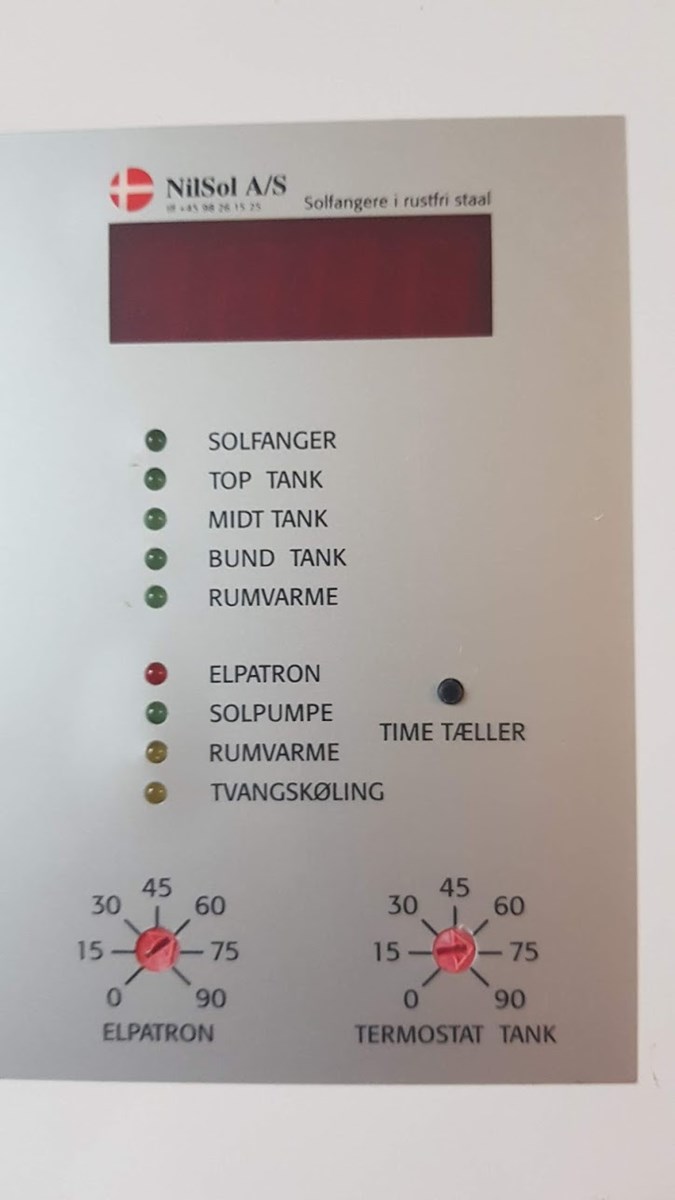

Kan du lægge et billede op af dyret?

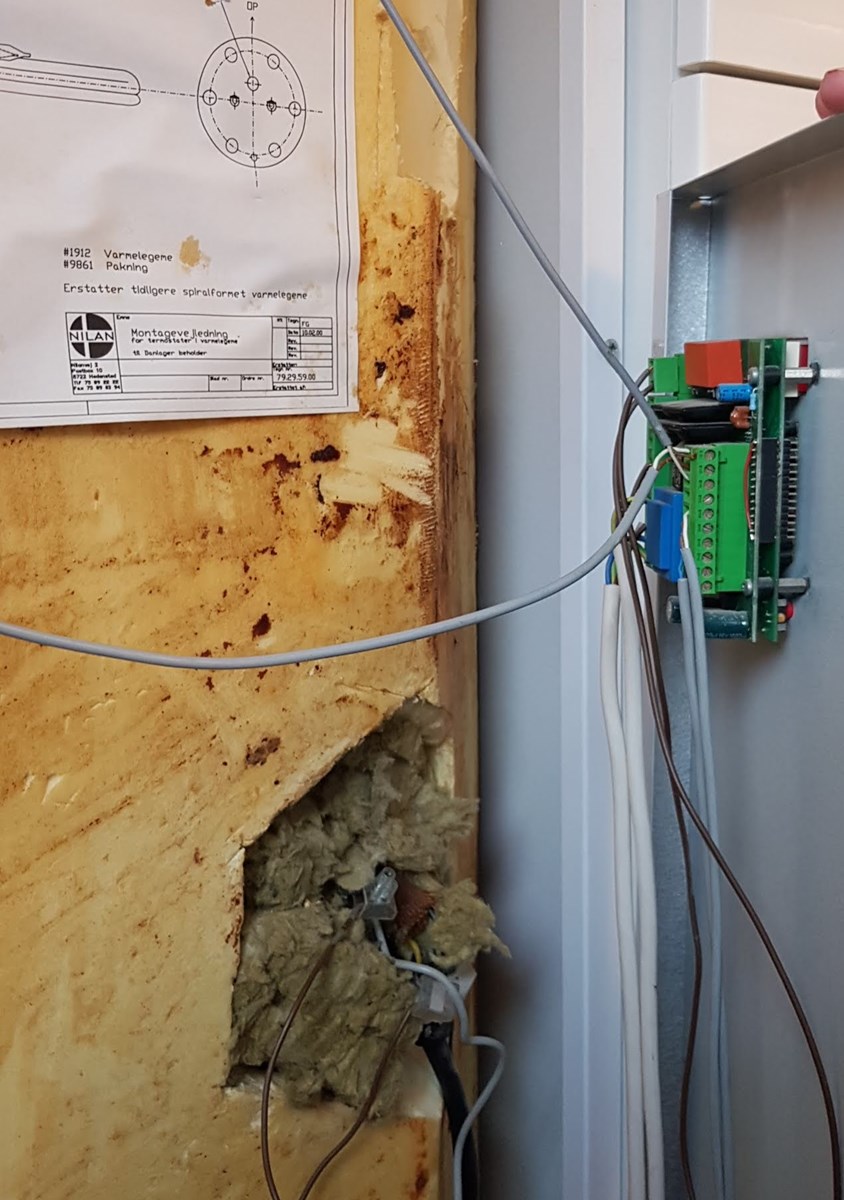

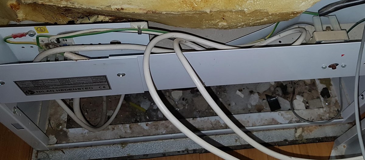

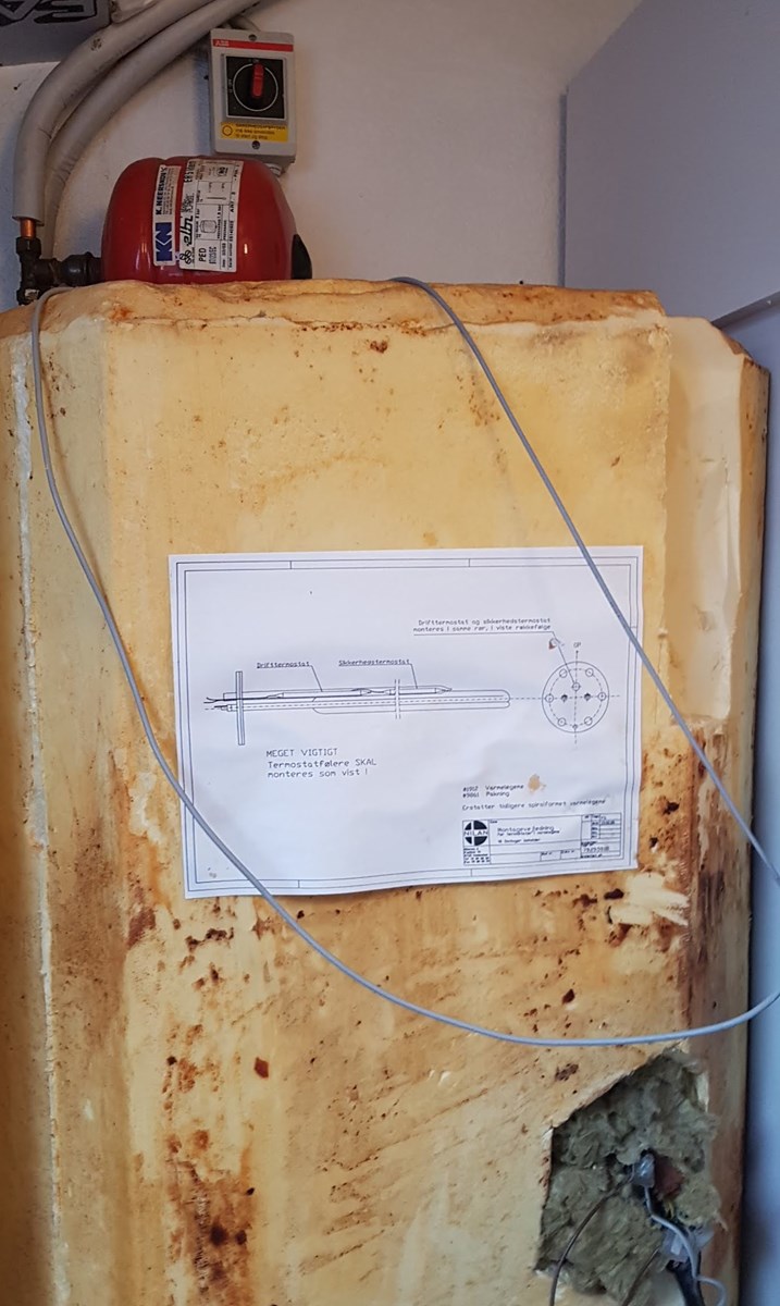

Kan du tage et oversigtsbillede også, for lige at se styring i det omkringliggende miljø, blot for at vurdere hvad der ellers indgår. Den må styre nogle pumper og eller ventiler også.
Jeg kan godt tilbyde at kigge på om vi kan reparere den, eller evt. erstatte den med noget andet, jeg har lidt forskellige styringer liggende.

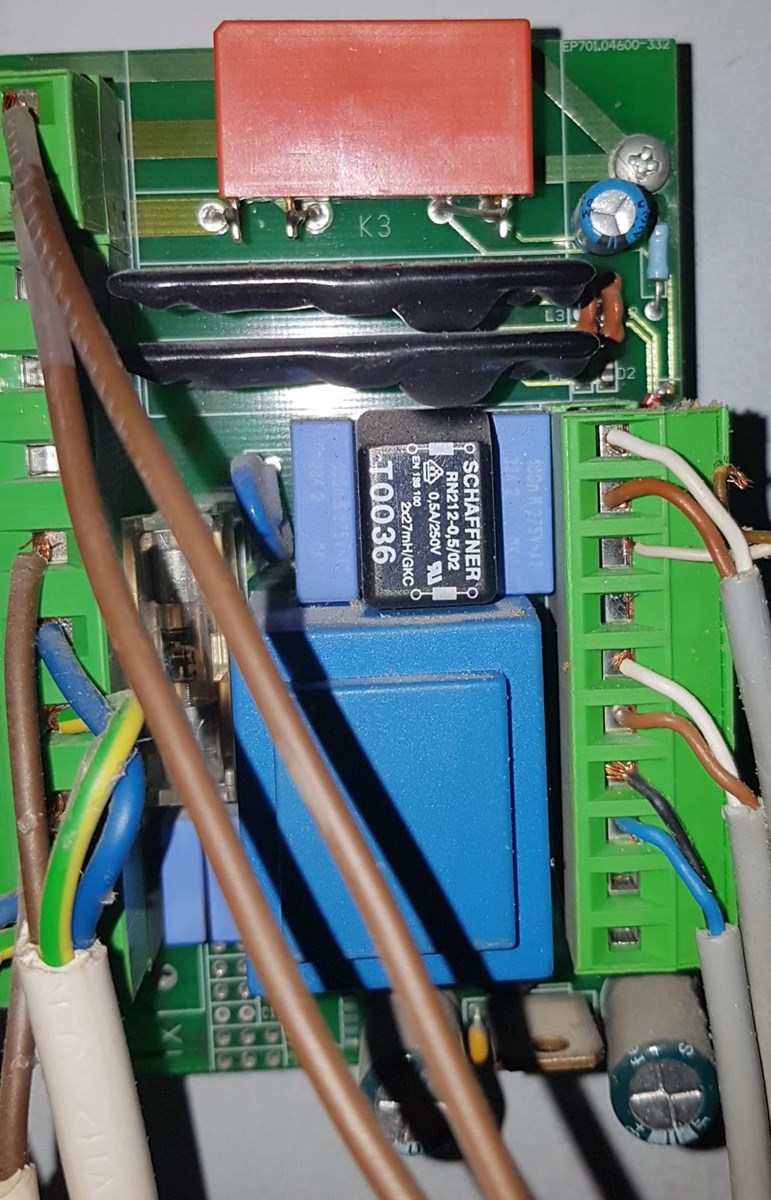

Hej Bjarne
Der er sandsynlighed for at det blot er strømforsyningsprintet der er stået af. Controllerprintet sidder bag dette, med front mod betjeningspanelet.
Har du et multimeter liggende, så kan du fejlsøge om der er spænding på Sekundær siden af den blå transformer.
Men tjek først glas sikringen som sidder ved siden af, på printet.
Ellers smid mig en besked hvis du skal bruge hjælp til at kigge på det, vi bor jo begge i Nordsjælland.
Elektronikteknikeren
På dit billede af din controller er der en brun ledning der er knækket, den skulle have siddet i 4. Terminal i den grønne række. Jeg kan dog ikke se hvad den er sluttet til.
