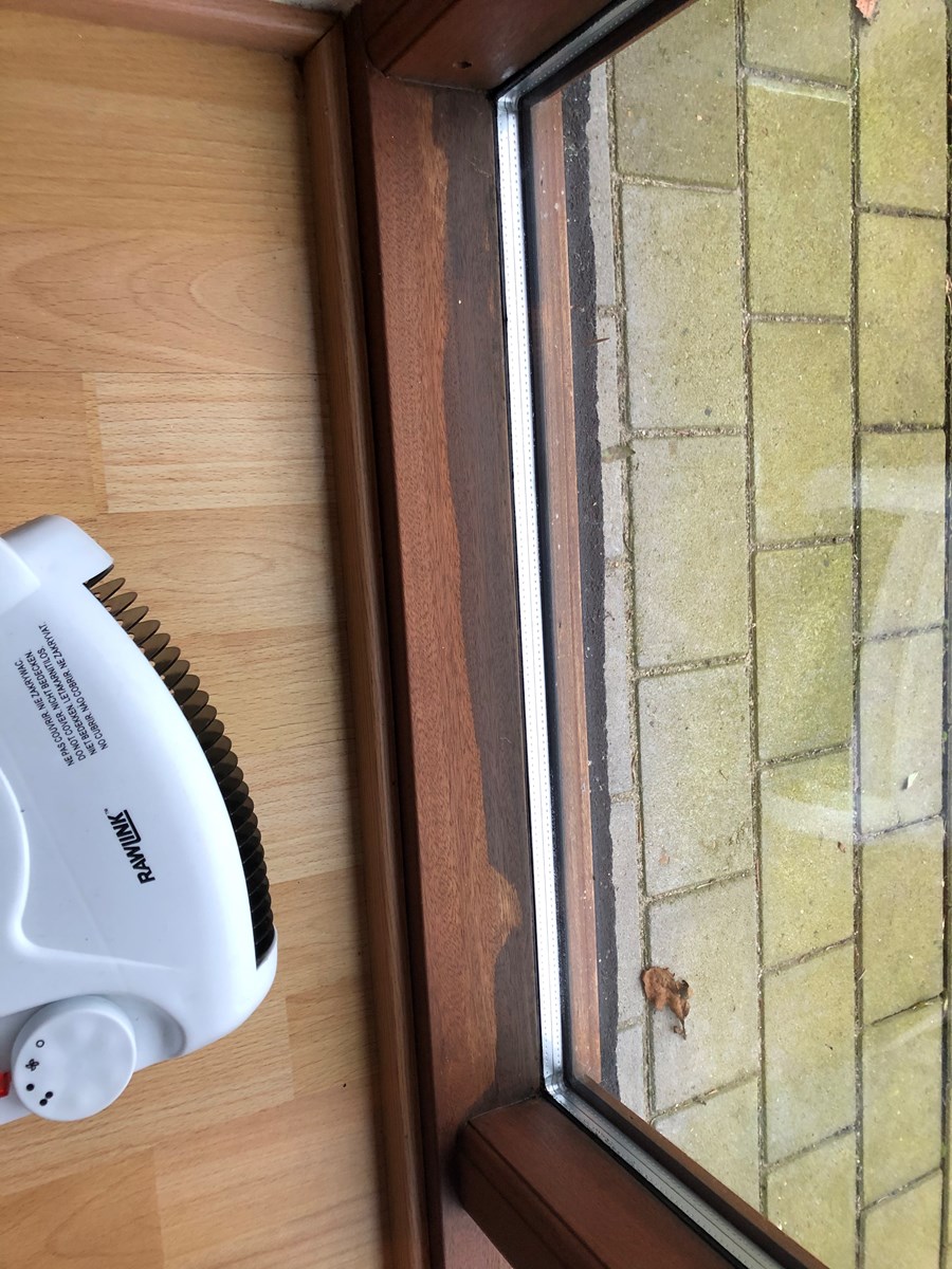

vi døjer meget med kondens ved vinduer, men synes især det er slemt her. Der ligger en pøl af vand, har lige tørret det op på
hvad kan jeg gøre ved det? Det har ikke regnet så det kommer ikke udefra.

Der er to ting at gøre. Hæve temperaturen på glassets inderside eller nedbringe den relative luftfugtighed. Sidstnævnte er nemmest at gå til ved at lufte ud eller etablere ventilation. Førstnævnte kræver vinduer med bedre isoleringsevne.
