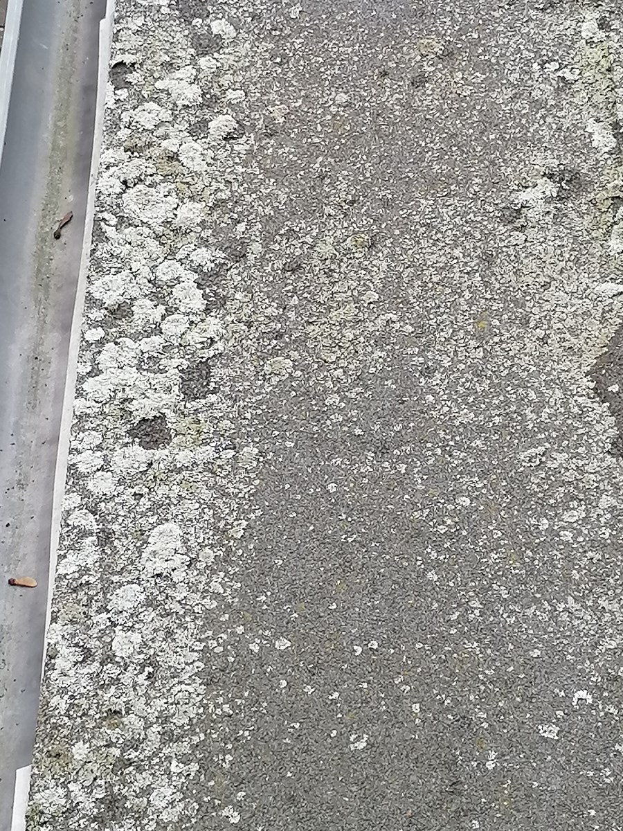

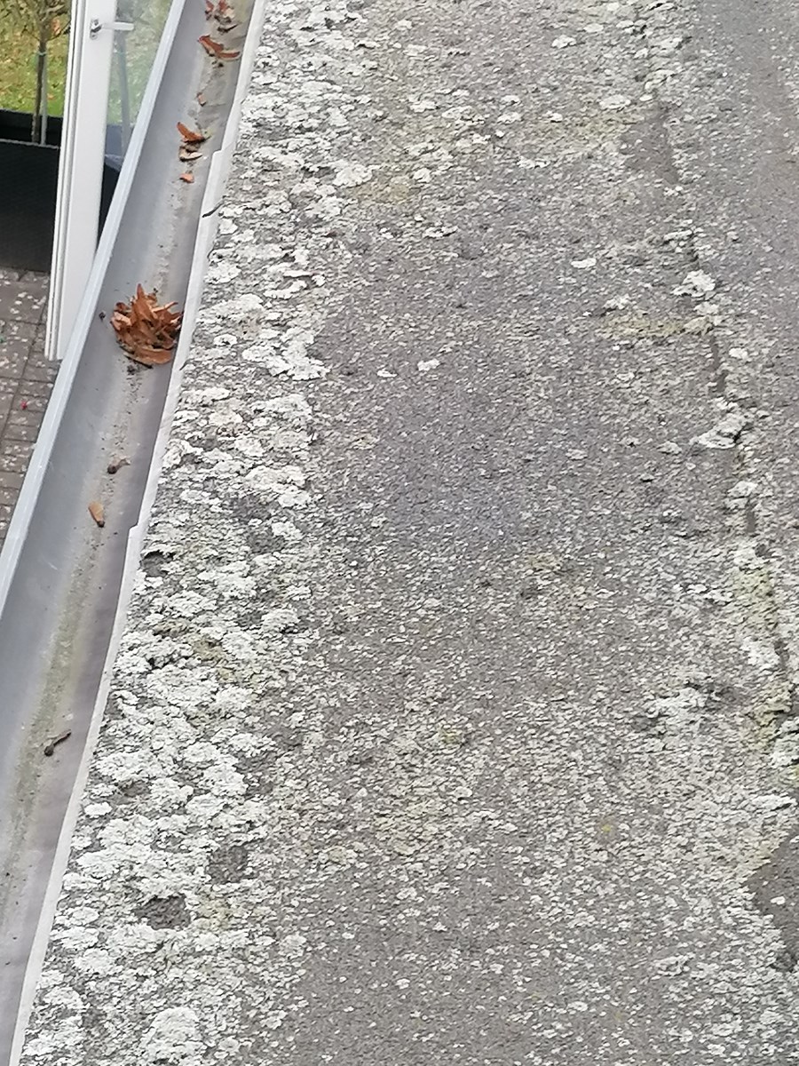

Hvad er dette? (på tag/tagpap)
Hej alle
Jeg håber dette er et simpelt spørgsmål :) Hvad er dette på tilbygningen til hus?
..og hvordan kommer jeg af med det? Der må findes en militær løsning :)
Tak!
Nicholas
Alger og mos. Rensemiddel eller jernvitriol.
Tak for svaret! Hvilket rensemiddel anbefales?
F.eks. Algerensemiddel:
Link
Det ligger lige til højrebenet.
Elektronikteknikeren
Det ligner grangiveligt lav men måske virker algerens også på det.

Ellers gør salt.
