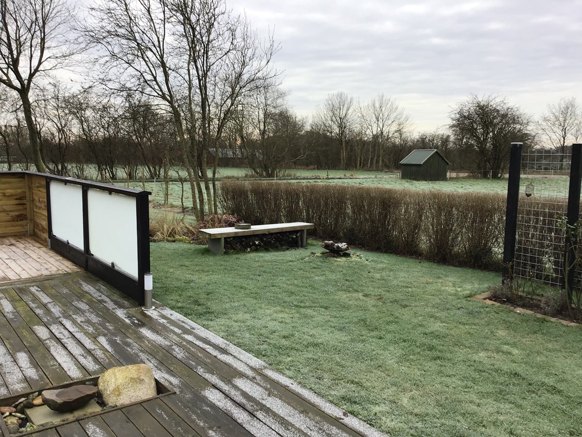

Jeg gjorde sådan: 15 cm fra hver ende et 3 cm dybt snit med rundsav på tværs af stolpen. fortsæt snittene med 1 cm mell rum 5 cm hen ad stolpen. Nu stemmer du ud, så du har et hak på 5 cm. Alle stolper skal have snittene præcist lige langt fra enderne. Køb 2 stk 50x50 havefliser og grav dem 10 cm med stabilt sand omkring med af skal imellem som snittene. Nu lægger du hakkede ned over flisekanterne og har en havebænk. Dem har jeg lavet mange af også i reglar rester.
Hej Uldal det var da en god ide:)jeg kunne lave sådan en ved min lille havedam:)
