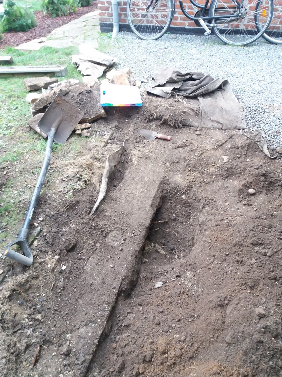

Hej allesammen,
Jeg er ved at grave ud til at lægge nogle fliser til et drivhus. Jeg er stødt ind i en bjælke af beton (tror jeg).
Nogen der ved hvad det er, og om det kan fjernes? Den løber ind mod huset (bygget 1919), så overvejer om det kan være en del af fundamentet? Eller rester fra tidligere bebyggelse?

Jeg er ret sikker på at det er rester af tidligere bebyggelse. Hvis i bor på landet eller hvor der tidligere har været landbrug er det sikkert sokkel fra stalden. Det skal bare hugges væk og renden stampes godt op
Du skal bruge en stor hammer eller leje en stor elhammer så det kan slås i passende stykker.

Mange tak for hurtigt svar! Vi bor i et område hvor der ved husets fødsel formentlig har været noget landbrug. Så det kunne godt være rester af en stald.
Jeg finder den store hammer frem og smørger ærmerne op :)

Tak for svar og link. Det ligner ganske rigtigt på luftfotoet at der har været en anden bygning hvor skuret nu er - og hvor jeg graver...
Beton bjælken fik med en stor hammer og en mejsel, og er nu fjernet :)
