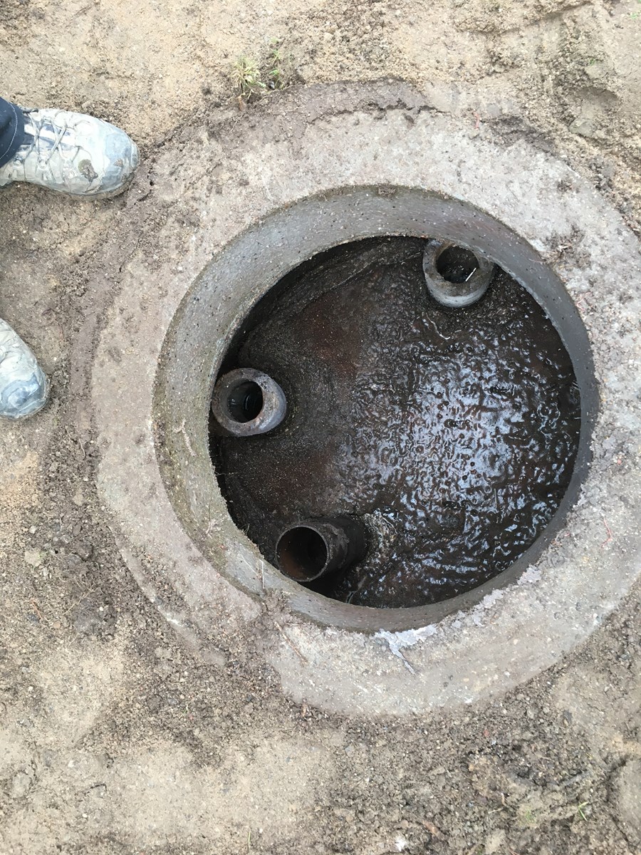

Vil høre om nogen har erfaring med om det kan betale sig at jagte sælger for en ulovlig kloak på husets grund. Sagen er kort den, at huset i 2011 skulle tilsluttes den offentlige kloak og septiktank herefter skulle nedlægges. Der ligger en godkendelse fra kloakmester på tilslutningen er foretaget hos kommunen. Det er nu konstateret at kloakmesteren har ”glemt” husets ene toilet og køkkenbrønd, så de stadig kører i septiktanken. Sælger har ejet huset frem til 2018. Fejlen opdages af os nu ifm med anlæggelse af ny terasse hvor septiktanken skal væk. Ejerskifteforsikring dækker ikke kloaker. Det vil nok være svært at bevise at sælger har været i ond tro og kloakmesteren er gået konkurs flere gange efterfølgende (ufatteligt man kan opretholde en autorisation når man blot lukker sine selskaber hvert andet år..)

Slamsuger sagde iøvrigt tanken var fuld og ikke tømt i lang tid
Foto af tank før tømning, pvc røret er det toilet som er koblet fra udenfor tanken, betonrør ovenfor er det andet toilet som ikke er koblet fra og betonrøret øverst er udløb til sivebrønd. Køkkenbrønden mangler sit indløb og løber enten direkte i sivebrønd eller grenes på toiletet.
..og tanken ser rimelig fuld ud !
Ja ok så er der ikke meget at gøre når sælger så godt kan have været i god tro. Få det lovliggjort og se det som en kedelig overraskelse

En septiktank er altid helt fuld (undtagen når den lige er tømt) det er plaseringen af udløbet til sivedrænet der bestemmer hvor højt vandet står.
