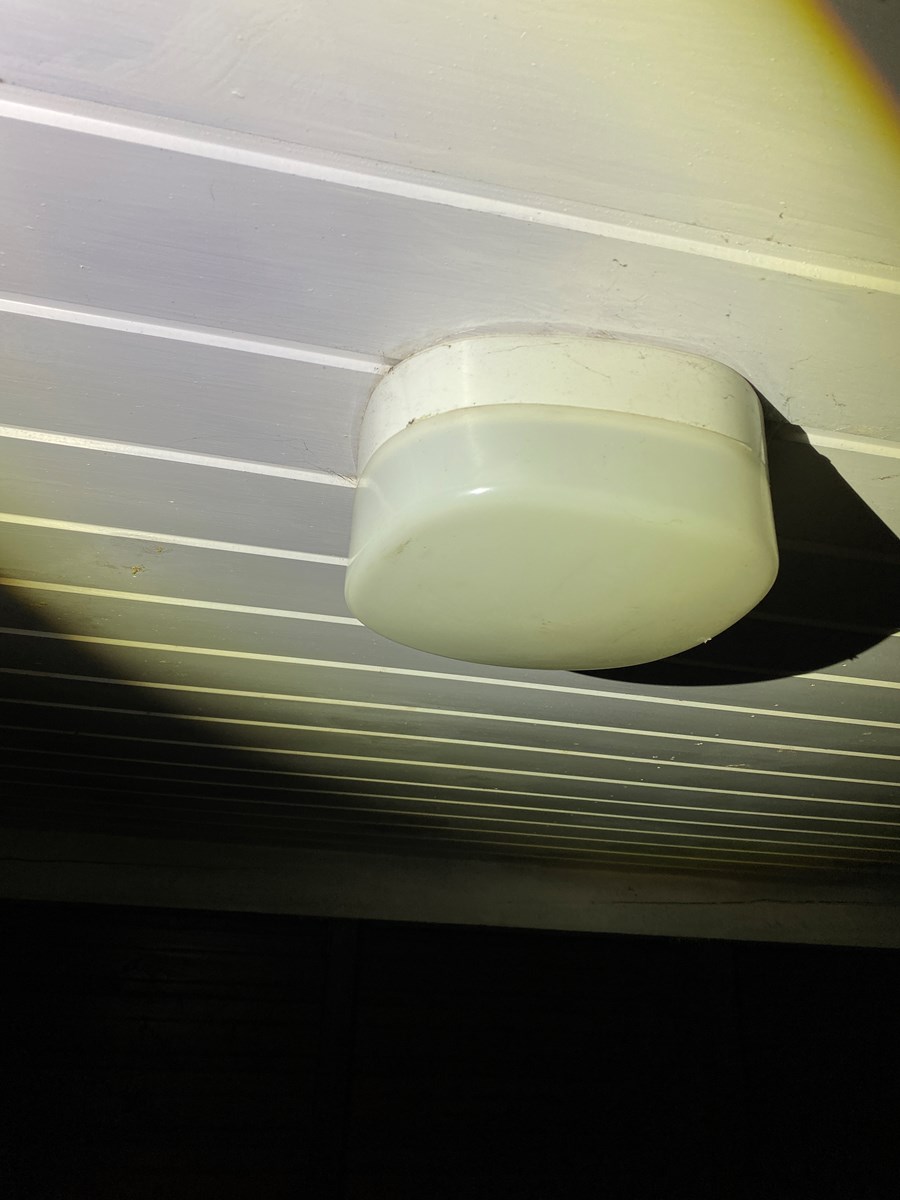

Hej, vi hr en lampe der sidder i carporten som jeg ikke kan lure hvordan jeg skifter pære i. Jeg har forsøgt at dreje glasset, men hele armaturet drejer i sp fald med rundt.
Findes der et snedigt lille trick til at fjerne glasset så jeg kan få skiftet pære i lampen?
den skal vippes ud med en tynd flad skruetrækker el. lign.
Skal skruetrækkeren så klemmes ind mellem glas og det hvide armatur?
Der er en udsparing i armaturet, hvor du sætter en skruetrækker ind og vrider skruetrækkeren, så glasset går løst. Når glasset skal på igen, skal det bare holdes op mod lampen og have et dask med hånden, så det klikker på plads.
På venstre side af dit billede ser det ud til at der er en udsparing.
