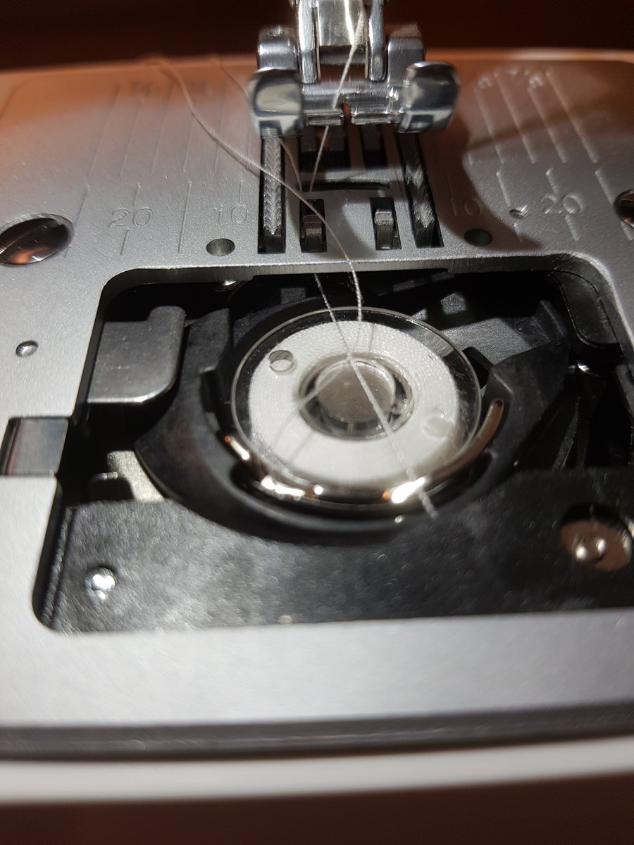

Men jeg kan heller ikke " starte" den op nu, for den gør noget mærkeligt i spolehuset.
Vedhæfter lige et billede.

Prøv at tag spolen ud, når tråden er filtret kan det godt blokere maskinen..
Det har jeg prøvet.
Jeg har renset , haft spolehus oppe.
Og hver gang laver den det samme igen når jeg træder den
Det lyder ikke godt så, det kunne tyde på den er kommet ud af timing/justering, så du må nok have den forbi en symaskinemekanikker.
Tror det er overtråden der laver balladen
